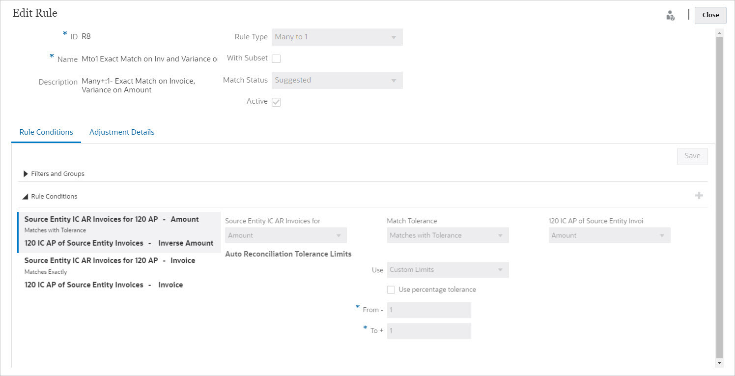

Esempio: definizione di una regola di corrispondenza con varianza
Questa regola di corrispondenza richiede una corrispondenza esatta a livello di fattura, ma consente una varianza fino a € 1 a livello di l'importo. Le corrispondenze prodotte da questa regola comprendono un adeguamento per la differenza di € 1. La regola è stata configurata per creare corrispondenze "suggerite", consentendo agli utenti con privilegi di sicurezza di livello appropriato di rivedere le corrispondenze e gli adeguamenti associati e di stabilire se confermare o eliminare la corrispondenza.
Per i tipi di regole 1 a molti e Molti a 1 è necessario definire un'unica condizione della regola che può essere di tipo corrispondenza esatta o con tolleranza, oltre alla condizione per l'attributo quadratura. Per le regole di tipo Molti a molti è necessario definire una condizione di tipo corrispondenza esatta.Esempio: regola di riconciliazione automatica - Limiti di tolleranza
Per i tipi di regola adeguamento, il limite di tolleranza è illimitato se non sono specificati valori nei campi Da e A.
