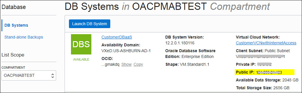

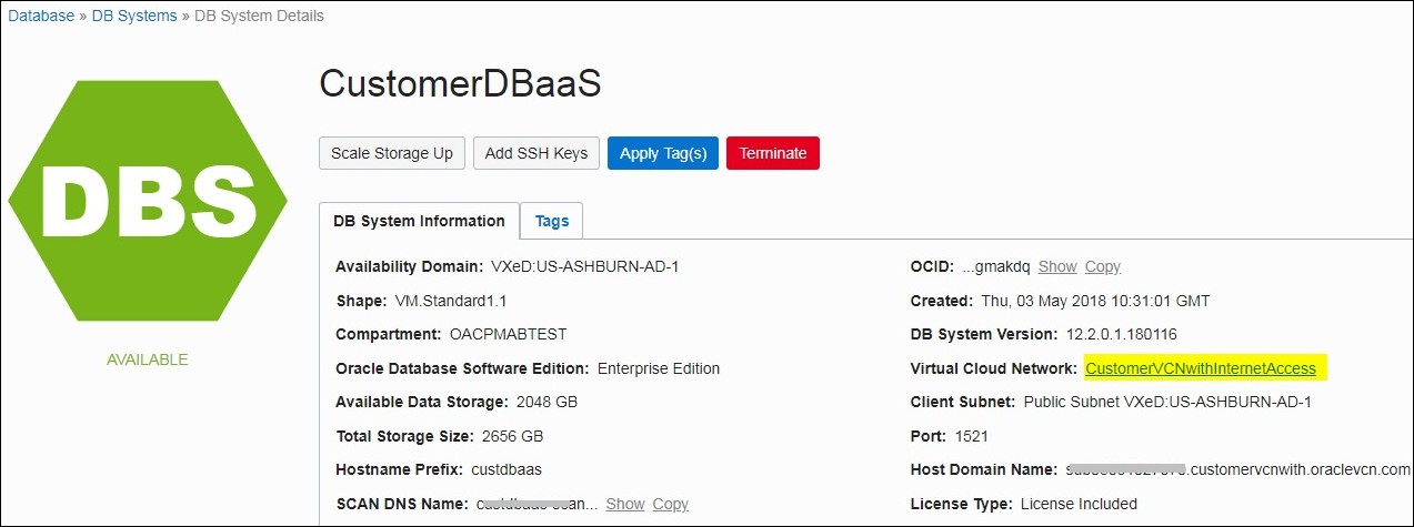

  3. Individuare il database a cui connettersi e registrare l'indirizzo IP pubblico.
    Segue la descrizione di GUID-B04B2B86-04FB-477D-A338-92B42D46F3D2-default.jpg
    .jpg

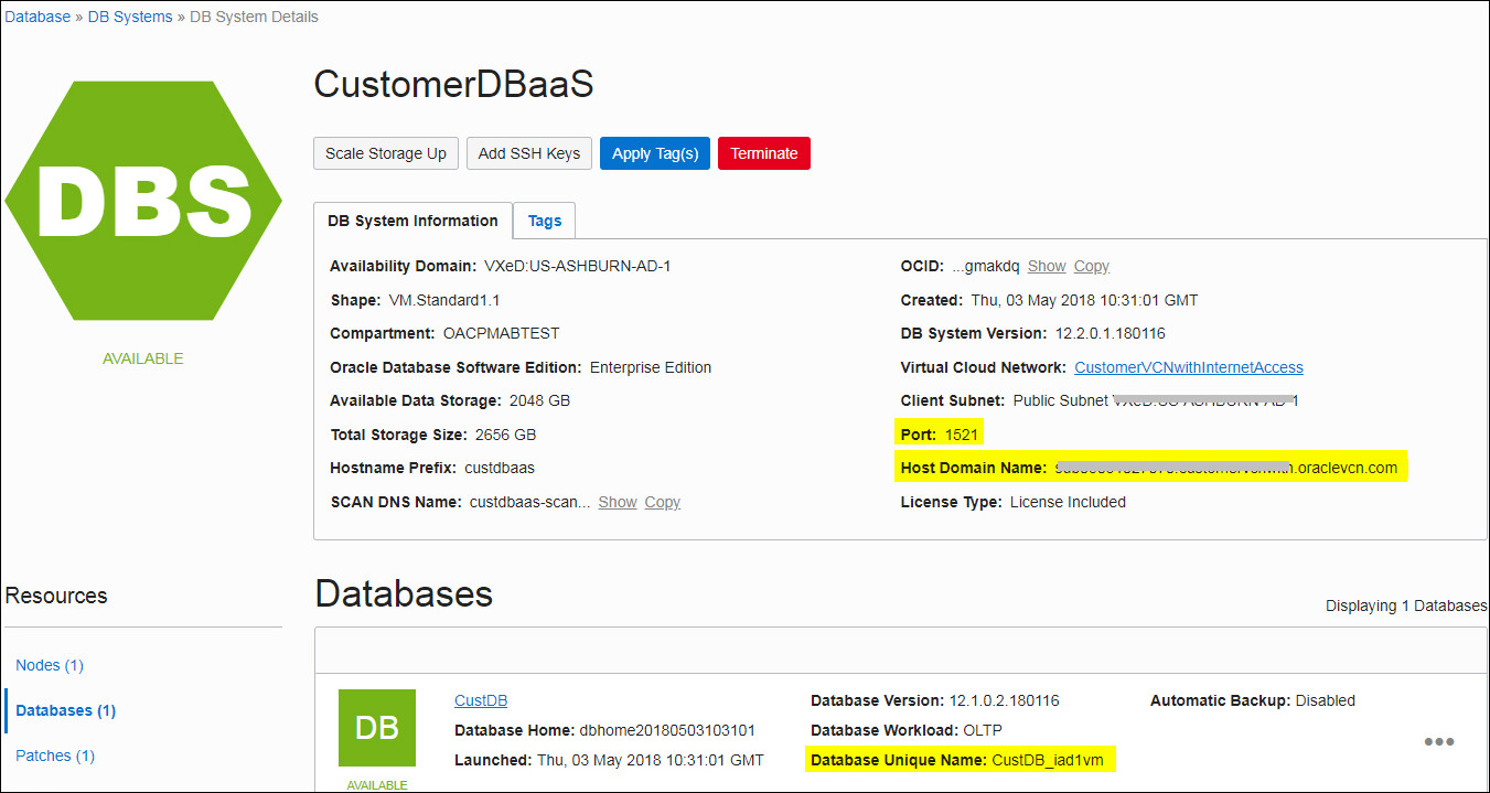

  4. Fare clic sul nome del database a cui si desidera connettersi e annotare i valori nei campi seguenti: Nome univoco del database, Nome dominio host, Rete cloud virtuale, Subnet client e Porta.
    Segue la descrizione di GUID-91B82ADB-D001-482B-93C0-9C5A2C9D1D38-default.jpg
    .jpg

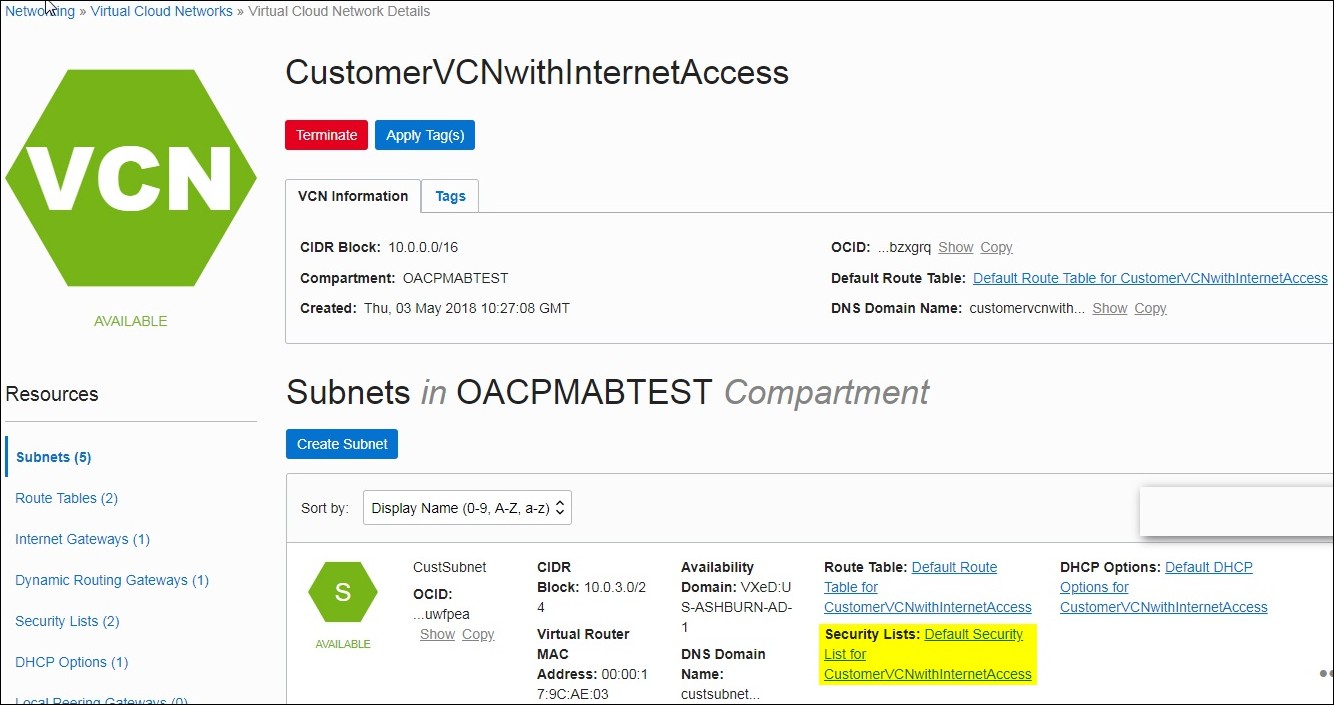

  5. Andare alla subnet appropriata e, in Liste di sicurezza, fare clic su Lista di sicurezza per <VCN>.
    Segue la descrizione di GUID-97F96AE2-E1F3-4D17-A921-D8392F08B57D-default.jpg
    .jpg

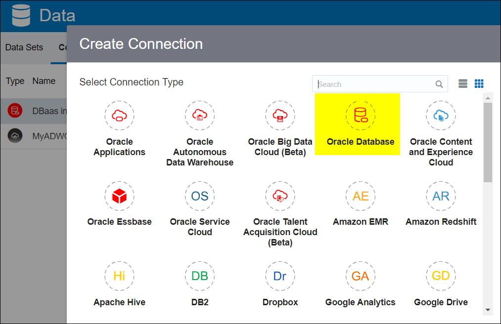

Connettersi al database per la visualizzazione dei dati o Semantic Modeler

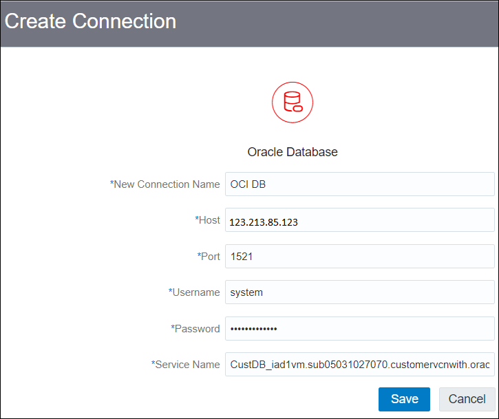

In Oracle Analytics Cloud creare la connessione a Oracle AI Database per le visualizzazioni dei dati nel modo consueto. Vedere Creare connessioni al database.
Utilizzare i dettagli del database registrati in precedenza per compilare i campi nella finestra di dialogo Crea connessione.
Specificare i valori seguenti:
  • Nome connessione: il nome di Oracle Database Classic Cloud Service a cui connettersi.
  • Host: l'indirizzo IP pubblico per l'istanza di database. Ad esempio, 123.213.85.123.
  • Porta: il numero di porta che consente l'accesso al database. Ad esempio, 1521.
  • Nome utente: il nome di un utente con accesso in lettura al database.
  • Password: la password per l'utente del database specificato.
  • Nome servizio: nome concatenato che comprende il nome univoco del database e il nome dominio host separati da un punto. Ad esempio, CustDB_iad1vm.sub05031027070.customervcnwith.oraclevcn.com.

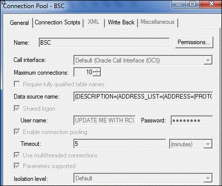

Creare un connection pool per il database. Nel riquadro Fisico espandere il nodo DBaaS, fare clic con il pulsante destro del mouse sull'icona del database, quindi fare clic su Proprietà per visualizzare la finestra di dialogo Connection pool. Utilizzare i dettagli del database registrati in precedenza per specificare Interfaccia chiamata, Nome origine dati, Nome utente e Password.
Segue la descrizione di GUID-74E9DBD6-064F-4086-A16E-31AE4E7E2A84-default.gif
.gif
  • Interfaccia chiamata: selezionare Predefinita (Oracle Call Interface) (OCI).
  • Nome origine dati: specificare i dettagli della connessione. Ad esempio:
    (DESCRIPTION=(ADDRESS_LIST=(ADDRESS=(PROTOCOL=TCP)(HOST=129.213.85.177)(PORT=1521)))(CONNECT_DATA=(SERVICE_NAME=CustDB_iad1vm.sub05031027070.customervcnwith.oraclevcn.com))
    Per SERVICE_NAME, specificare il nome univoco del database e il nome dominio host concatenati, separati da un punto, ad esempio db1_phx1tv.mycompany.com. Per trovare entrambi i nomi nella console dell'infrastruttura Oracle Cloud, fare clic su Database, in MySQL fare clic su Sistemi DB, quindi fare clic sul nome del database.

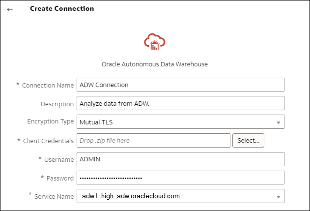

In Oracle Analytics Cloud creare una connessione ad Autonomous AI Lakehouse per la visualizzazione dei dati. Vedere Creare connessioni a Oracle Autonomous AI Lakehouse.
A questo punto, creare una nuova cartella di lavoro e un nuovo data set per visualizzare i dati da Autonomous AI Lakehouse.

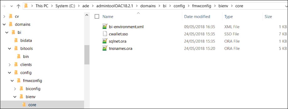

  1. Sul computer in cui è stato installato Oracle Analytics Cloud Client Tools, copiare cwallet.sso, sqlnet.ora e tnsnames.ora dal file zip scaricato da Autonomous AI Lakehouse nella cartella:
    <Developer Client Tool installation folder>\domains\bi\config\fmwconfig\bienv\core
  2. Modificare sqlnet.ora in modo che la posizione del wallet punti a:

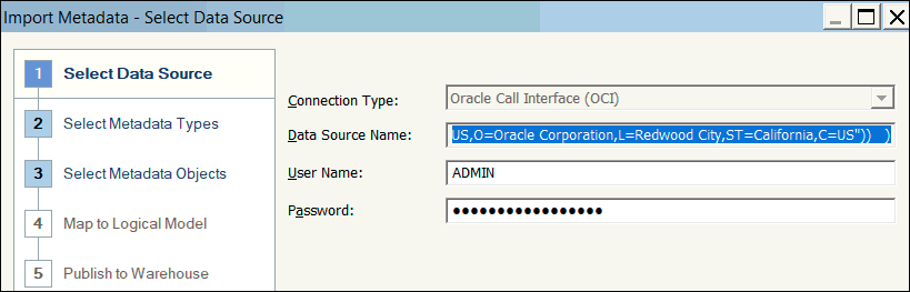

    1. Fare clic su File, quindi su Importa metadati per avviare la procedura guidata Importa metadati e attenersi alle istruzioni visualizzate.Segue la descrizione di GUID-480B63BB-F2D4-4D2E-B4DD-F8D2B230DD4B-default.gif
      .gif
    2. Nella pagina Seleziona origine dati, per il valore Nome origine dati, specificare una stringa di connessione TNS lunga dal file tnsnames.ora scaricato. Includere l'intera descrizione, racchiusa tra parentesi.
      Ad esempio:
      (description=(address=(protocol=tcps)(port=1522)(host=ALKc.example.oraclecloud.com))(connect_data=(service_name=ALKc1_high.ALKc.oraclecloud.com))(security=(ssl_server_cert_dn="CN=ALKc.example.oraclecloud.com,OU=Oracle BMCS US,O=Oracle Corporation,L=Redwood City,ST=California,C=US")) )
    3. Per Nome utente e Password, immettere le credenziali dell'utente ADMIN o di un altro utente Autonomous AI Lakehouse idoneo.
