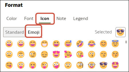

  7. Fare clic su Formato per configurare il colore di riempimento, il carattere, l'icona o l'emoji (dati tabulari), la nota e la legenda.
