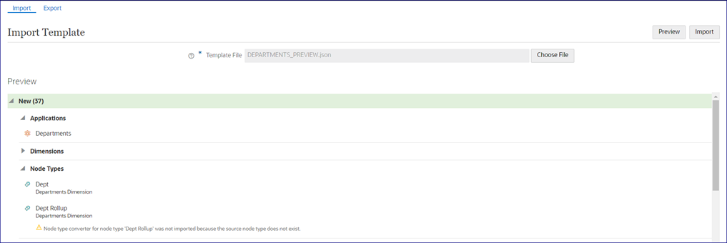

Anteprima delle importazioni di template
La visualizzazione dell'anteprima dell'importazione di un template consente di identificare gli oggetti inclusi nel file template e determinare quali oggetti verranno aggiunti, modificati, lasciati invariati e ignorati dal processo di importazione. Se si verificano problemi con alcuni oggetti inclusi nel file template, la visualizzazione dell'anteprima dell'importazione consente di identificare i problemi ed eseguire le azioni correttive necessarie prima di importare il template.
Utilizzare filtri dello stato dell'anteprima per identificare potenziali problemi del file template prima di importarlo:
  • Operazione riuscita: è prevista l'importazione dell'oggetto dal file di importazione senza alcuna modifica.
  • Avviso: è prevista l'importazione dell'oggetto, ma questo verrà modificato dal file di importazione perché possa essere importato.
  • Errore: non è prevista l'importazione dell'oggetto.
Fare clic su Scarica pulsante scaricamento per scaricare i risultati dell'anteprima in un file Excel. Il file contiene una scheda Riepilogo con informazioni sull'anteprima, ad esempio l'indicatore orario, il nome del file e le opzioni di anteprima, nonché una scheda Anteprima importazione che contiene le informazioni di anteprima per l'importazione del template. La scheda di anteprima viene ordinata in base al risultato dell'anteprima e quindi al tipo di oggetto.
Nell'esempio seguente, l'anteprima indica che un'autorizzazione per Barry Dylan non verrà importata perché l'utente non esiste nell'ambiente target. È necessario aggiungere l'utente nell'ambiente target per importare le autorizzazioni per tale utente.
Screenshot che illustra l'anteprima dell'importazione descritta sopra

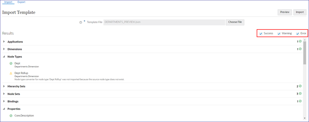

Revisione dei risultati dell'importazione
Dopo aver eseguito l'importazione del template, rivedere i risultati per verificare lo stato di ciascun oggetto nel file template:
  • Operazione riuscita: l'oggetto è stato importato dal file di importazione senza alcuna modifica.
  • Avviso: l'oggetto è stato importato, ma è stato modificato dal file di importazione per poter essere importato.
  • Errore: l'oggetto non è stato importato.
È possibile abilitare o disabilitare ciascuno di questi filtri per visualizzare solo gli oggetti associati a uno stato specifico. Ad esempio, è possibile visualizzare solo gli oggetti con avvisi o errori.
Fare clic su Scarica pulsante scaricamento per scaricare i risultati dell'importazione in un file Excel. Il file contiene una scheda Riepilogo con informazioni sull'importazione, ad esempio l'indicatore orario, il nome del file e le opzioni di importazione, nonché una scheda Risultati importazione che contiene i risultati per l'importazione del template. La scheda dei risultati è ordinata per tipo di oggetto.
Nell'esempio seguente, l'autorizzazione per Barry Dylan nel template non è stata importata perché l'utente non esiste nell'ambiente target.
Risultato dell'importazione del template con i filtri di stato evidenziati
