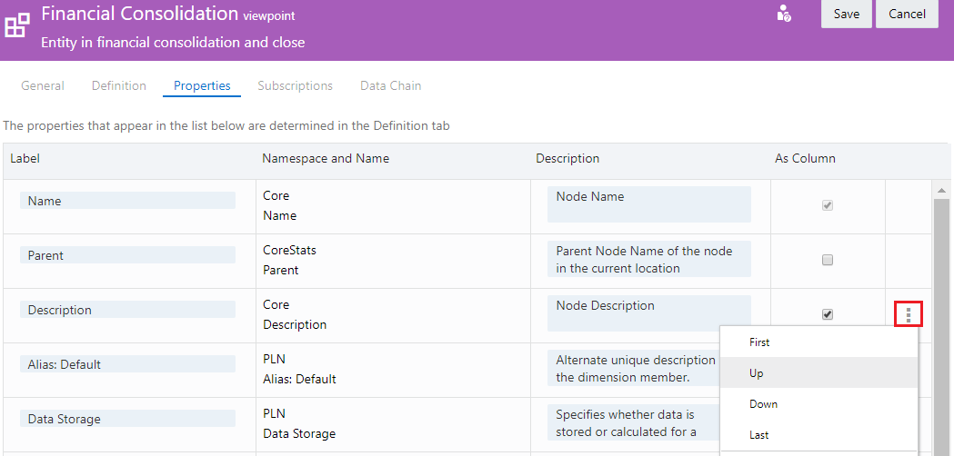

Per configurare l'ordine di visualizzazione delle proprietà, procedere come segue.
In una vista aperta selezionare l'angolazione vista che si desidera configurare.
Posizionare il cursore a destra del nome dell'angolazione vista, fare clic sull'icona del menu
, quindi selezionare Ispeziona.
Selezionare la scheda Proprietà, quindi fare clic su Modifica.
Nella colonna all'estrema destra spostare il cursore sulla cella della proprietà che si desidera spostare, fare clic su
e quindi selezionare la modalità di spostamento della proprietà:
Ripetere l'operazione fino a posizionare le proprietà in base all'ordine di visualizzazione desiderato, quindi fare clic su Salva.
