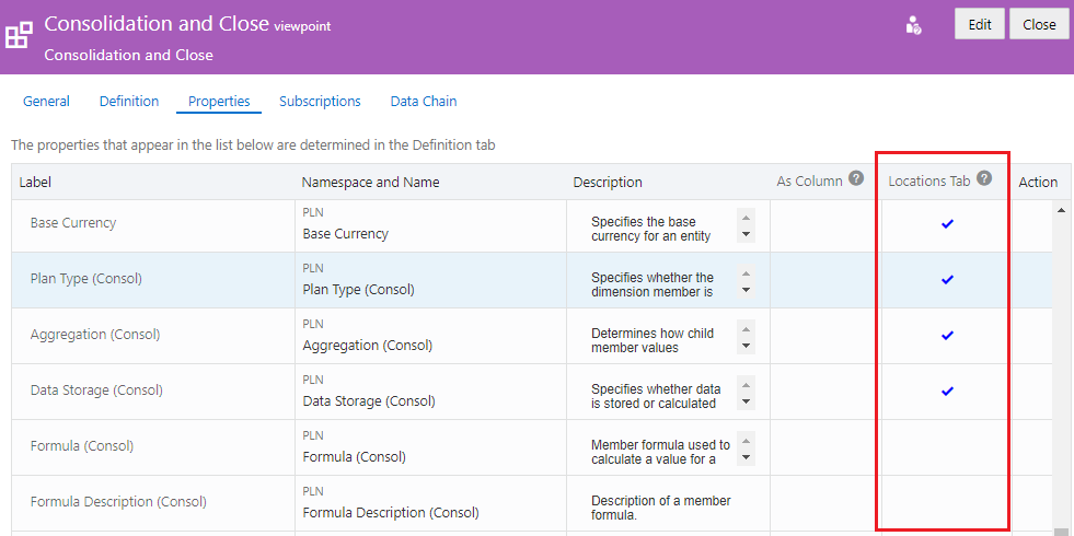

Per configurare le proprietà visualizzate nella scheda Posizioni di un'angolazione vista, effettuare le operazioni seguenti.
In una vista aperta selezionare l'angolazione vista che si desidera configurare.
Posizionare il cursore a destra del nome dell'angolazione vista, fare clic sull'icona del menu
, quindi selezionare Ispeziona.
Selezionare la scheda Proprietà, quindi fare clic su Modifica.
Selezionare la casella di controllo della scheda Posizioni per le proprietà che si desidera visualizzare, quindi fare clic su Salva.

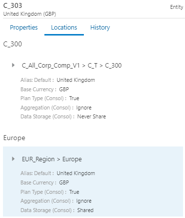

Ad esempio, possiamo confrontare le proprietà per C_303 in due posizioni:
