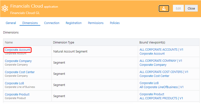

  1. In Applicazioni fare clic sul nome dell'applicazione che contiene la dimensione con l'associazione che si desidera copiare. In questo esempio abbiamo un'applicazione Oracle Financials Cloud General Ledger contenente una dimensione Corporate Account con una versione dell'albero: V1; il nostro scopo è di creare una seconda versione associata dell'albero che utilizza V1 come punto di partenza.
  2. Nell'inspector dell'applicazione, fare clic su Dimensioni.
  3. Fare clic sul nome della dimensione con l'associazione da copiare. In questo esempio, verrà selezionata la dimensione Corporate Account.
    screenshot che mostra la scheda Dimensioni dell'applicazione Financials Cloud

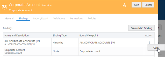

  4. Nell'inspector della dimensione fare clic su Associazioni.
  5. Fare clic su Modifica, quindi nella colonna Azioni relativa all'associazione da copiare fare clic su Azione e selezionare Copia. In questo esempio, viene copiata l'associazione ALL CORPORATE ACCOUNTS| V1.
    screenshot che mostra la voce di menu Copia per l'associazione ALL CORPORATE ACCOUNTS | V1

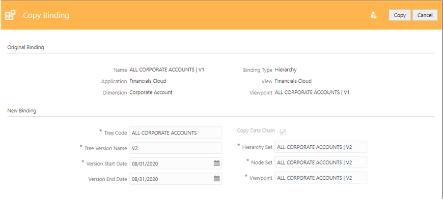

  6. Nella finestra di dialogo Copia associazione immettere il codice dell'albero e il nome della versione albero, nonché le date di inizio e fine per la nuova associazione.
    Per impostazione predefinita, come nomi del set di gerarchie, del set di nodi e dell'angolazione vista nuovi creati per l'associazione vengono inseriti il codice dell'albero e il nome della versione albero, in questo esempio ALL CORPORATE ACCOUNTS| V2.
    screenshot che mostra la finestra di dialogo Copia associazione con i parametri del passo
  7. Facoltativo: modificare i nomi predefiniti del set di gerarchie, del set di nodi o dell'angolazione vista.
  8. Fare clic su Copia.

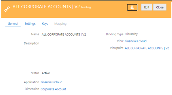

    L'associazione viene copiata e vengono creati un set di gerarchie, un set di nodi e un'angolazione vista nuovi e associati. L'angolazione vista viene aggiunta alla vista da cui è stata copiata l'associazione.
  9. Al termine dell'operazione di copia, la nuova associazione viene visualizzata nel relativo inspector. Controllare le impostazioni dell'associazione, quindi fare clic su Chiudi.
    screenshot che mostra la nuova associazione nel relativo inspector
