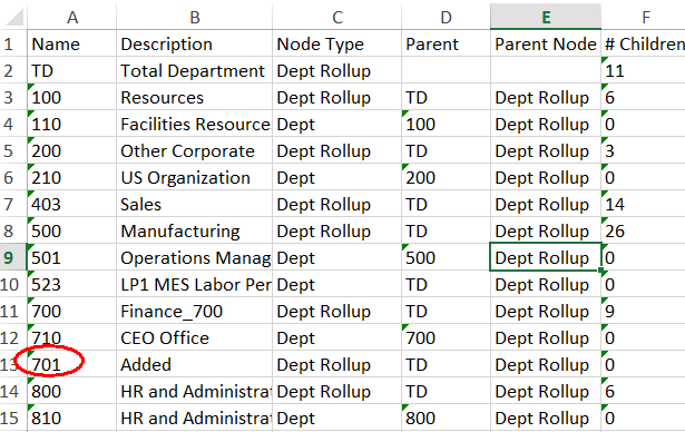

Ad esempio, nell'angolazione vista Depts by LOB, è stato rimosso il nodo 601 e aggiunto il nodo 701.
Modifiche nell'angolazione vista
Al momento dello scaricamento dell'angolazione vista con le modifiche di richiesta visualizzate, il risultato includerà il nodo 701 ed escluderà il nodo 601.
Output dello scaricamento dell'angolazione vista con le modifiche visualizzate
