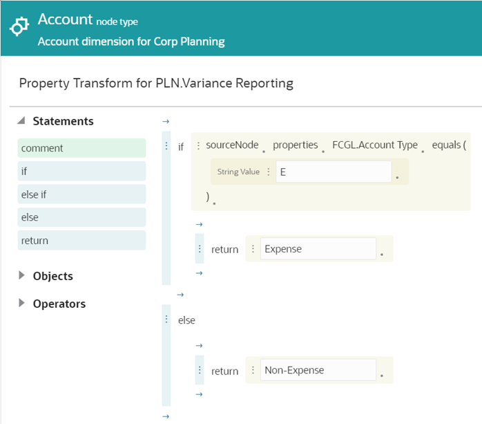

Per acquisire familiarità con la terminologia, osservare un esempio di espressione.
un'espressione che compare come If FCGL_Account Type equals E, return Expense, else return Non-Expense
Questa è un'espressione per un convertitore dei tipi di nodo che esegue il mapping tra una dimensione conto Corporate Planning e una dimensione conto Financials Cloud GL. Se scritta per esteso, questa espressione indica quanto segue.
Per la proprietà PLN.Variance Reporting, se la proprietà FCGL.Account Type del nodo di origine è uguale a "E", restituire "Expense". In caso contrario, restituire "Non-Expense".
L'espressione illustrata nello screenshot contiene gli elementi seguenti.
  1. Tre istruzioni:
    • If FCGL.Account Type equals "E"
    • Return "Expense"
    • Return "Non-Expense"
    Nota:
    quando si crea l'espressione, non è necessario aggiungere un'istruzione Else If. Quando l'espressione viene eseguita, se l'istruzione IF non è true, la logica passa all'istruzione successiva. Fare riferimento alla sezione Creazione di espressioni.
  2. Quattro termini espressione:
    • FCGL.Account Type equals
    • "E"
    • "Expense"
    • "Non-Expense"
  3. Un oggetto: sourceNode.
  4. Due attributi: FCGL.Account Type e properties.
  5. Un metodo: equals.
  6. Tre valori letterali: E, Expense, Non-Expense.
