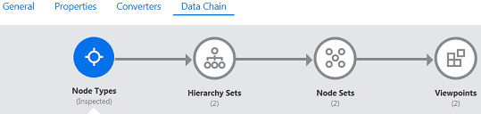

L'esempio riportato di seguito illustra l'utilizzo di un tipo di nodo nelle catene dati di due set di gerarchie, di due set di nodi e di un'angolazioni vista.
La scheda Catena dati mostra le relazioni esistenti tra un tipo di nodo e i set di gerarchie, i set di nodi e le angolazioni vista che lo utilizzano.

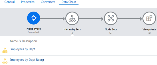

Facendo clic sull'icona applicabile è possibile ispezionare e accedere agli oggetti della catena dati. Quando si fa clic su un'icona vengono visualizzati i collegamenti agli oggetti dati. Se si desidera ispezionare uno degli oggetti, fare clic sul collegamento per visualizzare una nuova scheda nella parte inferiore della schermata.
Nell'esempio seguente, l'utente ha fatto clic sull'icona Set di nodi. Vengono quindi visualizzati i collegamenti a entrambi i set di nodi che utilizzano il tipo di nodo.
Quando si fa clic sull'icona Set di nodi vengono visualizzati i collegamenti ai set di nodi nella catena dati del tipo di nodo.
