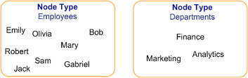

Esempio 17-2 Esempio di tipo di nodo
Nell'Esempio 17-1 vengono utilizzati tipi di nodi per Employees e Departments, come illustrato nel diagramma seguente:
Nodi appartenenti ai tipi di nodo Employees e Departments dell'esempio.
Nell'esempio vengono utilizzati due tipi di nodo perché i nodi Departments e Employees devono essere elaborati in modo diverso. Ad esempio, i nodi Employees potrebbero avere proprietà per gli indirizzi, i numeri di telefono e gli indirizzi e-mail dei dipendenti, mentre i nodi Departments potrebbero avere una proprietà per i responsabili dei reparti.
