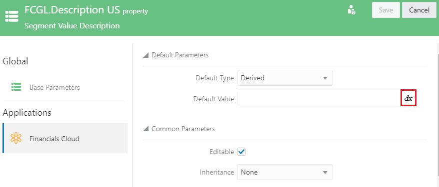

Definizione di una proprietà derivata
Per definire un'espressione di proprietà derivata, procedere come segue.
Ispezionare una definizione di proprietà che utilizza un tipo di dati Booleano, Data, Numero intero, A virgola mobile, Elenco, Nodo o Stringa. Fare riferimento alla sezione Ispezione delle proprietà.
Selezionare un'applicazione per la quale si dispone dell'autorizzazione Proprietario o Gestione metadati.
Fare clic su Modifica.
Da Tipo predefinito, selezionare Derivati.
Fare clic sull'icona di espressione nella casella di testo Valore predefinito.
Definire un'espressione per calcolare la proprietà e fare clic su Applica. Per informazioni su come definire le espressioni, fare riferimento alla sezione Uso delle espressioni per definire una business logic customizzata.
Fare clic su Salva.
