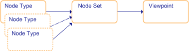

Catene dati per elenchi
Un'angolazione vista che rappresenta un elenco si riferisce a un set di nodi. Il set di nodi si riferisce a uno o più tipi di nodi, come mostra il diagramma seguente:
Un'angolazione vista per un elenco si riferisce a un set di nodi. Il set di nodi si riferisce a uno o più tipi di nodi.

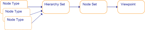

Catena dati per gerarchie
Un'angolazione vista che rappresenta una gerarchia si riferisce a un set di nodi. Il set di nodi si riferisce a un set di gerarchie, che a sua volta si riferisce a uno o più tipi di nodi. Il seguente diagramma mostra la catena dati per un'angolazione vista che contiene una gerarchia:
Un'angolazione vista per una gerarchia si riferisce a un set di nodi. Il set di nodi si riferisce a un set di gerarchie, che a sua volta si riferisce a uno o più tipi di nodi.

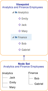

Esempio 17-5 Esempio di angolazione vista
L'angolazione vista in Esempio 17-1 usa un set di nodi che include le gerarchie Analytics and Finance, come mostra il seguente diagramma:
L'angolazione vista usa un set di nodi che include le gerarchie Analytics and Finance.

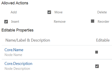

È possibile specificare le azioni che gli utenti possono eseguire e le proprietà che possono modificare nell'angolazione vista. Nell'esempio seguente gli utenti possono solo inserire e spostare i nodi e possono modificare la proprietà Descrizione ma non la proprietà Nome:
L'angolazione vista consente di inserire e rimuovere i nodi e di modificare la proprietà Descrizione.
