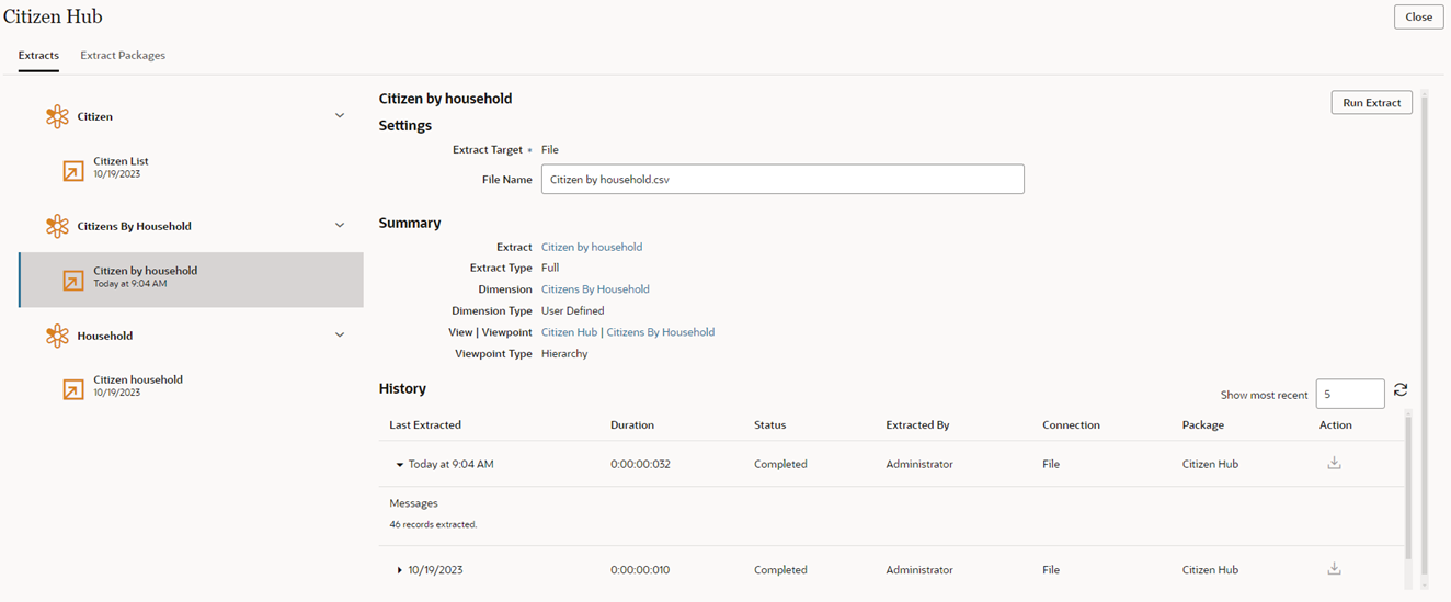

Per eseguire un'estrazione pubblica, procedere come segue.
  1. Da Applicazioni, nella colonna Azioni fare clic su Azione, quindi selezionare Estrazione.
  2. In Estrazioni selezionare l'estrazione (indicata da icona Estrai) nella dimensione (indicata da icona Dimensione) da eseguire.
    Fare clic sul pulsante Espandi per nascondere o visualizzare le estrazioni per ogni dimensione.
    Nota:
    La data e l'ora dell'ultima esecuzione dell'estrazione vengono visualizzate sotto ogni estrazione.
  3. In Estrazione target selezionare un'opzione:
    • Connessione: consente di eseguire l'estrazione nella connessione globale specificata nella definizione dell'estrazione. Disponibile solo se è stata definita una connessione globale per l'estrazione.
    • File: consente di eseguire l'estrazione in un file di testo. È possibile modificare il nome del file di testo di destinazione dell'estrazione.
  4. Facoltativo (solo estrazioni complete o generazionali): utilizzare il menu a discesa Richiesta per selezionare una richiesta da utilizzare come contesto per l'estrazione. È possibile selezionare tra le richieste che soddisfano i criteri riportati di seguito.
    • La richiesta deve essere nella fase Approva o Commit. Non è possibile selezionare una richiesta in bozza.
    • È necessaria l'autorizzazione Gestione dati per gli elementi della richiesta o un partecipante, un invitato o un collaboratore per la richiesta per poterla visualizzare nel menu a discesa.
    Quando si esegue l'estrazione, questa viene eseguita nell'ambito della richiesta visualizzata, ovvero viene eseguita per l'angolazione vista e per le modifiche nella richiesta selezionata.
  5. Facoltativo (solo estrazioni incrementali): modificare le date di inizio e di fine predefinite dell'estrazione.
    Nota:
    In questo modo vengono sostituite le date di inizio e di fine predefinite solo dell'estrazione incrementale corrente. Questa modifica non ha effetto sui valori predefiniti dell'estrazione stessa. Fare clic su Rimuovi sostituzione pulsante Rimuovi sostituzione per ripristinare i valori originali dell'estrazione.
  6. Facoltativo: fare clic sull'estrazione, sulla dimensione oppure sulla vista e sull'angolazione vista per ispezionare o modificare tali oggetti.
  7. Fare clic su Esegui estrazione.
    Verrà visualizzato un messaggio di stato nella parte superiore della pagina.

screenshot che mostra la pagina Esegui estrazione con opzioni illustrate nella procedura
