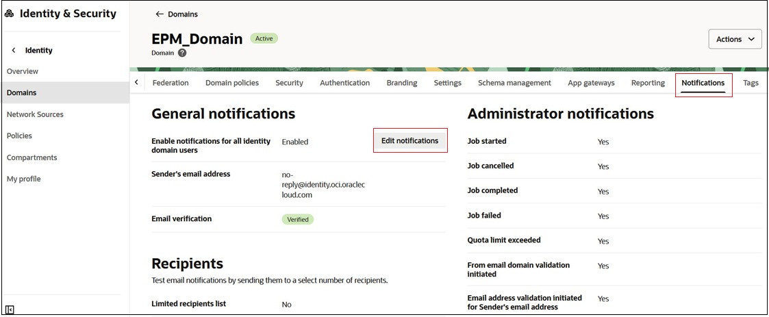

Per disattivare le e-mail di attivazione:
  1. Connettersi all'interfaccia IAM. Vedere Accesso all'interfaccia IAM.
  2. Passare alla scheda Notifiche.
  3. Fare clic su Modifica notifiche.
    Scheda Notifiche
  4. Nella pagina Modifica notifiche, scorrere fino a Notifiche utente finale.
  5. Disabilitare le notifiche che non si desidera inviare.
