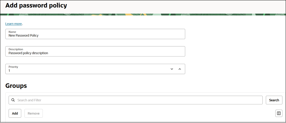

  4. Nella pagina Aggiungi criterio password, immettere il nome e la descrizione.
    Aggiunta di un criterio password
  5. Selezionare il valore Priorità.
    Come priorità è possibile specificare qualsiasi numero intero compreso tra 1 e 10, dove 1 rappresenta la priorità più alta e 10 la più bassa. Se esiste già un criterio password con la priorità scelta, tale criterio passa al successivo numero di priorità. Ad esempio, se sono presenti un criterio password con priorità 2 e un altro con priorità 3 e si crea un nuovo criterio con priorità 2, gli altri criteri avranno priorità 3 e 4.
  6. Per aggiungere uno o più gruppi al criterio password, fare clic su Aggiungi, selezionare i gruppi, quindi fare clic su Aggiungi.
    A ciascun gruppo può essere assegnato un solo criterio.
    • Se a un utente è assegnato un solo gruppo, il criterio password assegnato al gruppo è anche il criterio password assegnato all'utente.
    • Se a un utente sono assegnati più gruppi, il criterio password con la priorità più alta è quello assegnato all'utente.

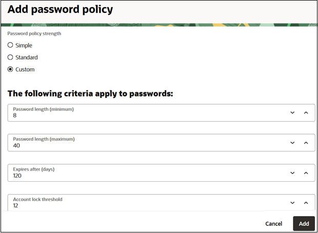

  7. Selezionare il tipo di criterio password, ovvero Semplice, Standard o Custom.
    Se si seleziona Semplice o Standard, vengono visualizzate le regole per il criterio selezionato. Le regole per tali criteri non possono essere modificate. Se si seleziona Custom, è possibile customizzare le regole.
    Efficacia dei criteri password
  8. Selezionare i criteri della password, inclusi i requisiti relativi ai caratteri e le opzioni specifiche che la password deve contenere.
  9. Al termine, fare clic su Aggiungi.
