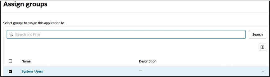

  5. Fare clic su Gruppi in Risorse, quindi su Assegna gruppi.
    Schermata per assegnare il gruppo
  6. Nella pagina Assegna gruppo all'applicazione, cercare e selezionare il gruppo, quindi fare clic su Assegna nel menu accanto al gruppo.
    Schermata per aggiungere il gruppo all'applicazione
