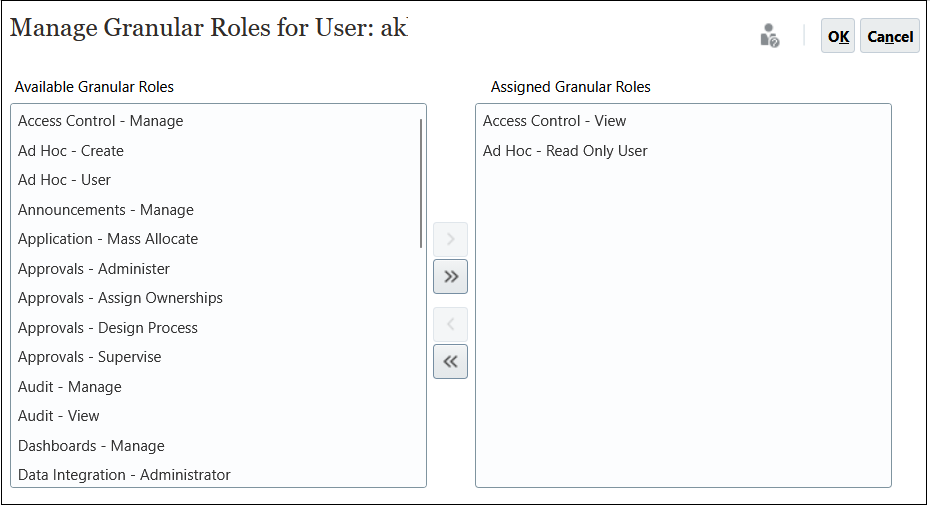

  4. Fare clic su Pulsante Azioni (Azioni) per l'utente o il gruppo, quindi selezionare Gestione ruoli.
  5. Per assegnare un ruolo granulare all'utente o al gruppo, effettuare una selezione dall'elenco Ruoli granulari disponibili, quindi fare clic sul pulsante freccia a destra.
    Spostamento dei ruoli granulari
    Per informazioni sui ruoli granulari validi per ciascun processo aziendale, fare riferimento alla sezione Gestione dei ruoli granulari con Controllo accesso.
  6. Se si desidera annullare l'assegnazione di un ruolo granulare, effettuare una selezione dall'elenco Ruoli granulari assegnati, quindi fare clic sul pulsante freccia a sinistra.
  7. Fare clic su OK per completare l'assegnazione del ruolo granulare per l'utente o il gruppo.
