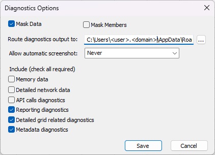

  1. Nel gruppo Diagnostica della barra multifunzione di Smart View selezionare Opzioni diagnostica.
    Viene visualizzata la finestra di dialogo Opzioni diagnostica, come illustrato nella Figura 33-2.
    Figura 33-2 Finestra di dialogo Opzioni diagnostica
  2. Per nascondere i valori dei dati nel documento di Office, selezionare l'opzione Maschera dati (selezionata per impostazione predefinita).
    Assicurarsi che questa opzione sia selezionata se i valori dei dati nell'output devono essere nascosti per questioni di riservatezza.
    Nota:
    Selezionando Maschera dati o Maschera membri (vedere il passo successivo), o entrambe le opzioni, le prestazioni possono risultare notevolmente compromesse su griglie di grandi dimensioni, ad esempio su griglie contenenti oltre 10.000 celle.
  3. Per nascondere i nomi dei membri nel documento Office, selezionare Maschera membri.
    Selezionare questa opzione se i nomi dei membri nell'output devono essere nascosti per questioni di riservatezza.
  4. Per indirizzare i file di output della diagnostica in una cartella diversa da quella predefinita, in Instrada output diagnostica a, fare clic su Pulsante Sfoglia, quindi passare alla posizione della cartella in cui memorizzare i file.
    È anche possibile immettere la posizione della cartella manualmente.
    La posizione predefinita della cartella è:
    C:\Users\<user.domain>\AppData\Roaming\Oracle\SmartView\Diagnostics
  5. Per consentire la creazione di screenshot automatici per ogni messaggio di avvertenza o errore visualizzato, selezionare un'opzione:
    • Errori
    • Avvertenze
    Se non si desidera creare screenshot automatici, selezionare Mai (impostazione predefinita).
  6. Selezionare le opzioni seguenti in base alle proprie esigenze.
    • Dati memoria
    • Dati di rete dettagliati
    • Diagnostica chiamate API
    • Diagnostica reporting: selezionata per impostazione predefinita
    • Diagnostica griglia dettagliata: selezionata per impostazione predefinita
    • Diagnostica metadati: selezionata per impostazione predefinita
    Come sopra indicato, alcune opzioni sono selezionate per impostazione predefinita. In molti casi, sono necessarie solo tali opzioni per diagnosticare il problema.
    È comunque possibile selezionare le opzioni restanti se si ritiene che il problema riguardi l'area specifica a cui si riferiscono o se lo richiede il Supporto Oracle. È inoltre possibile deselezionare le opzioni non ritenute rilevanti per il problema verificatosi.
    Nota:
    Quando la diagnostica è abilitata e l'opzione Dati memoria è selezionata, le prestazioni di Oracle Smart View for Office risulteranno rallentate, in alcuni casi fino a due volte rispetto al normale funzionamento.
    Questa opzione va selezionata solo qualora si riscontrino problemi con la memoria. Ad esempio, sui computer a 32 bit, se Smart View si chiude in modo anomalo o impiega una quantità di tempo eccessiva per caricare fogli di calcolo di grandi dimensioni, quando si raccolgono dati diagnostici è opportuno selezionare Dati memoria.
  7. Fare clic su Salva per salvare le selezioni delle opzioni.
