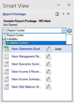

  5. Nel pannello Package report selezionare Contenuto disponibile dal menu a discesa (fare riferimento alla Figure 24-32).
    Figure 24-32 Opzione Contenuto disponibile selezionata nel pannello Package report
    Pannello Package report che mostra il menu a discesa con l'opzione Contenuto disponibile selezionata

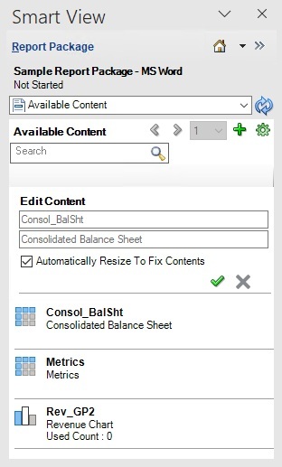

    Viene visualizzato il pannello Contenuto disponibile, come illustrato nella Figure 24-33. Il pulsante Modifica contenuto, Pulsante Modifica contenuto, e Altre azioni, Pulsante Altre azioni, vengono visualizzati quando si passa il puntatore del mouse su un contenuto disponibile.
    Figure 24-33 Pannello Contenuto disponibile
    Pannello Contenuto disponibile che mostra tre elementi di contenuto disponibili, È selezionato un elemento, Consol_BalSht, in modo da visualizzare l'icona Modifica e il menu Azioni.

    2. Facoltativo: per modificare il nome o la descrizione del contenuto disponibile, fare clic su Pulsante Modifica contenuto per il contenuto selezionato e, nel pannello, apportare ai campi relativi alla descrizione e al nome le modifiche necessarie.
      La Figure 24-34 mostra il nome e la descrizione correnti del contenuto selezionato. Digitare direttamente nei campi per modificare il nome o la descrizione.
      Figure 24-34 Pannello Contenuto disponibile che mostra le opzioni di modifica
      Pannello Contenuto disponibile con le opzioni per la modifica del nome e della descrizione del contenuto disponibile e con la casella di controllo di ridimensionamento automatico delle colonne
