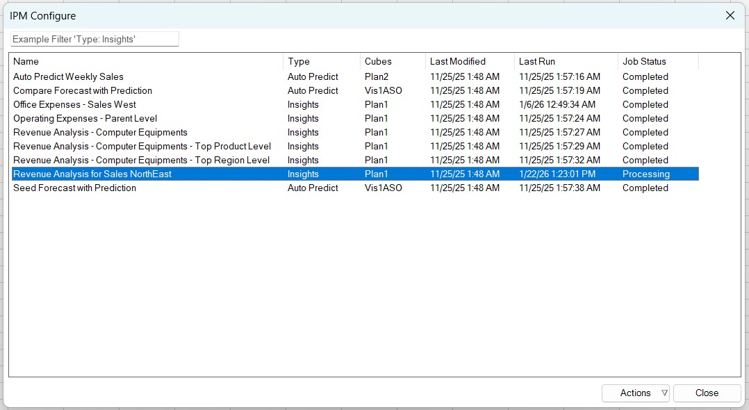

    Finestra di dialogo Configurazione IPM in cui viene visualizzato lo stato Elaborazione in corso per un job Approfondimenti.
    Come stato del job nella colonna Stato job viene visualizzato Elaborazione in corso. Una volta che il job è stato completato, viene visualizzato lo stato Completato.
    Il completamento di alcuni job potrebbe richiedere più tempo, pertanto può continuare a essere visualizzato lo stato Elaborazione in corso. Per controllare lo stato più recente del job, chiudere la finestra di dialogo Configurazione IPM e aprirla di nuovo.

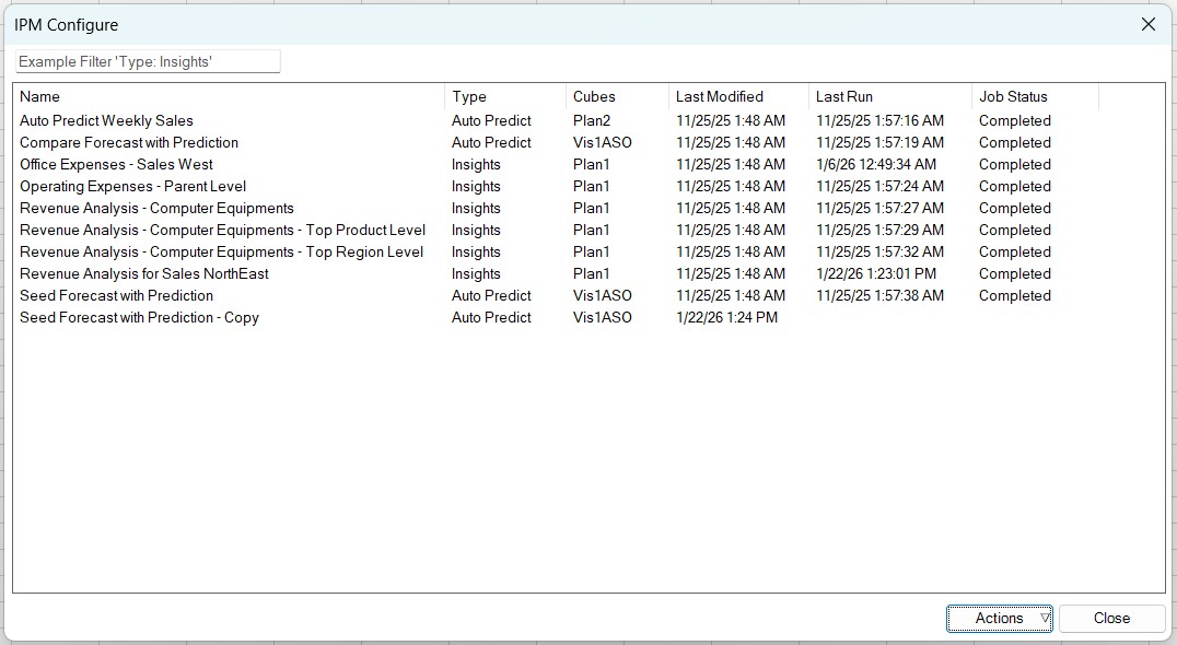

    Viene creata e visualizzata una nuova copia del job nell'elenco dei job disponibili nella finestra di dialogo Configurazione IPM. Per il job duplicato viene visualizzato il nome del job originale insieme al suffisso "- Copia". Ad esempio, se il nome del job originale è "Previsione vendite", il nome del job duplicato viene visualizzato come "Previsione vendite - Copia".
    Attualmente è possibile modificare un job duplicato solo a partire dall'applicazione Web.

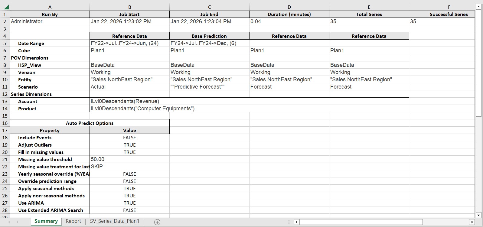

È possibile esaminare i dettagli di un job IPM con stato Completato in un report scaricabile. Questo report viene scaricato sotto forma di cartella di lavoro di Excel e include dettagli sullo stato e sui metodi di previsione, presentati nei fogli di lavoro indicati di seguito.
  • Riepilogo: un riepilogo che include i dettagli relativi agli indicatori orari dei job, all'intervallo di date dei dati, al cubo, al POV, alle dimensioni serie e agli eventi considerati durante la previsione.
  • Report: un report dettagliato che presenta lo stato, l'accuratezza, il metodo di previsione, la stagionalità, i valori anomali adeguati, la misura degli errori e altre statistiche di previsione per le dimensioni membro.
  • SV_Series_Data_NomeCubo: i dati utilizzati per l'approfondimento o la previsione. È possibile eseguire un'analisi ad hoc su questi dati utilizzando Smart View. Per i job che coinvolgono più cubi, vengono creati fogli separati per ogni cubo.
Il report viene sovrascritto alla successiva esecuzione e al successivo completamento senza errori del job.

    Viene aperta una nuova cartella di lavoro di Excel con il report scaricato. È possibile salvare questo report Excel utilizzando l'opzione Salva con nome di Microsoft Excel.
    Esempio di un report scaricato relativo a un job.
    È inoltre possibile connetterlo alla relativa origine dati in cui è stato eseguito il job e analizzare i dati nel foglio SV_Series_Data_NomeCubo utilizzando le varie operazioni di analisi ad hoc offerte da Smart View.
