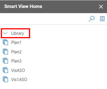

Nel seguente esempio per Cloud EPM, sono disponibili cinque cubi per la selezione (Plan1, Plan2, Plan3, VisASO e Vis1ASO).
Cubi visualizzati nel pannello Home page Smart View con il cubo Plan1 selezionato.
I dati del cubo vengono inseriti in una griglia in modalità ad hoc ed è possibile iniziare a eseguire l'analisi ad hoc.

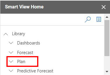

    1. Selezionare Libreria.
    2. Selezionare Piano per visualizzare tutti i form di Cloud EPM salvati nella cartella Piano.

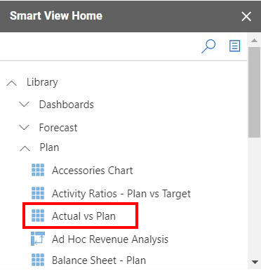

    3. Selezionare un form di Cloud EPM. È ad esempio possibile selezionare il form Effettivo/piano.
      Pannello di Smart View con il form di Planning Effettivo/piano selezionato
    Quando si seleziona un form di Cloud EPM, i dati del form vengono inseriti nella griglia. Questa, tuttavia, inizialmente non è in modalità ad hoc.
