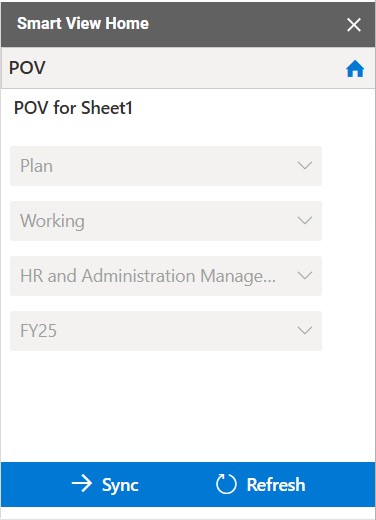

    Il pannello POV si apre sopra il pannello Home page Smart View. Visualizza il nome del foglio e le dimensioni POV correlate al form. Per chiudere il pannello POV, fare clic su Icona Chiudi pannello.

    Il pannello POV si apre sopra il pannello Home page Smart View. Visualizza il nome del foglio e le dimensioni POV correlate alla griglia ad hoc. Per chiudere il pannello POV, fare clic su Icona Chiudi pannello.

Pannello POV che visualizza il nome del foglio e le dimensioni POV associate, insieme all'icona Home e ai pulsanti Sincronizza e Aggiorna

  • Passaggio da un foglio a un altro: quando si lavora su un form o una griglia e si apre il pannello POV, vengono visualizzati il nome del foglio e il POV per il form o la griglia attualmente aperta. Se si passa a un altro form o a un'altra griglia nella scheda di un altro foglio, il pannello POV non si sincronizza automaticamente per visualizzare le dimensioni POV in base al contenuto del nuovo foglio. Continua a visualizzare il nome e il POV del foglio precedente.
    • Per visualizzare le rispettive dimensioni POV per il form o la griglia attiva, fare clic su Sincronizza. Il pannello POV ora visualizza il nome del foglio attivo e le dimensioni POV correlate al form o alla griglia.
    • Per aggiornare i dati nel foglio attivo e sincronizzare il pannello POV con il foglio, fare clic su Aggiorna. Il foglio viene aggiornato e il pannello POV ora visualizza il nome del foglio attivo e le dimensioni POV correlate al form o alla griglia.
  • Inserimento di attributi: durante l'inserimento degli attributi, quando si seleziona un attributo da Selettore membri e si fa clic su Inserisci, la dimensione attributo non viene elencata automaticamente nel pannello POV. Fare clic su Sincronizza per visualizzare la dimensione attributo appena aggiunta nel pannello POV.
