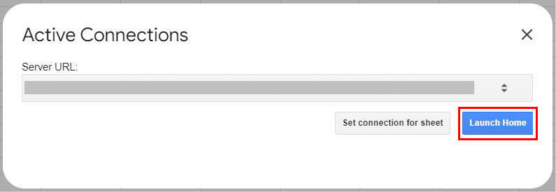

Impostazione della connessione attiva per un nuovo foglio mediante la finestra di dialogo Connessioni attive
È possibile stabilire una connessione in un nuovo foglio effettuando una selezione dall'elenco delle connessioni già attive. L'opzione Avvia Home page consente di impostare la connessione attiva e di avviare il pannello Home page per visualizzare il contenuto della relativa libreria.
Per impostare la connessione attiva per un nuovo foglio, procedere come segue.
  1. Aprire un nuovo foglio.
  2. Nel menu Estensioni, selezionare Smart View for Google Workspace, quindi selezionare Connessioni attive in Avvia.
  3. Nella finestra di dialogo Connessioni attive, fare clic sull'elenco URL server per visualizzare l'elenco delle connessioni attive e selezionare quella richiesta.
    Visualizza la finestra di dialogo Connessioni attive e il pulsante Avvia Home page.
  4. Nel campo Applicazione e nel campo Cubo selezionare l'applicazione e il cubo richiesti a cui connettersi.
  5. Fare clic su Avvia Home page.
    La connessione viene stabilita e il pannello Home page Smart View viene aperto per visualizzare il contenuto della libreria relativo all'origine dati connessa.

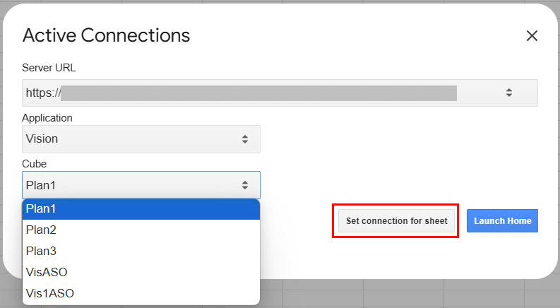

Impostazione della connessione attiva per un foglio esistente mediante la finestra di dialogo Connessioni attive
È possibile cambiare la connessione corrente in un foglio esistente impostando una connessione diversa tra quelle già attive e proseguire con le operazioni relative alle griglie sui dati di griglia recuperati a partire dalla nuova connessione.
Ad esempio, si supponga che i dati relativi alle vendite per varie aree si trovino in origini dati diverse. Si è già connessi alle origini dati delle aree Nord e Sud nella sessione corrente. Nel Foglio 1, si sta esaminando il form sulle vendite mensili effettive, contenente i dati delle vendite per l'area Nord e connesso all'origine dati di tale area. Ora si desidera visualizzare gli stessi dati per l'area Sud. Invece di aprire un nuovo foglio e di riaprire il form in questione dalla libreria, è possibile cambiare connessione per il foglio esistente in modo da visualizzare i dati dell'origine dati dell'area Sud nello stesso form.
L'opzione Imposta connessione per il foglio consente di impostare la connessione attiva per eseguire operazioni relative alle griglie. Questa opzione è utile anche per collocare le griglie di più connessioni nello stesso foglio. Per ulteriori informazioni, vedere Creazione di fogli con più griglie.
Per impostare la connessione attiva per un foglio esistente, procedere come segue.
  1. Aprire il foglio esistente contenente il form o la griglia ad hoc per cui si intende cambiare connessione impostando una di quelle attive.
    Visualizza la finestra di dialogo Connessioni attive con il campo URL server, il campo Applicazione e il pulsante Imposta connessione per il foglio.
  4. Facoltativo: se si sta impostando la connessione attiva per un form, il nome dell'applicazione a cui ci si connette viene visualizzato nel campo Applicazione. È possibile selezionare l'applicazione richiesta nel campo Applicazione.
  5. Facoltativo: se si sta impostando la connessione attiva per una griglia ad hoc, il nome dell'applicazione e il nome del cubo a cui ci si connette vengono visualizzati rispettivamente nel campo Applicazione e nel campo Cubo. È possibile selezionare l'applicazione e il cubo richiesti a cui connettersi nel campo Applicazione e nel campo Cubo.
    Visualizza il campo Applicazione e l'elenco Cubo espanso nella finestra di dialogo Connessioni attive.
  6. Fare clic su Imposta connessione per il foglio.
    Viene visualizzato un messaggio che indica che "è stata applicata una nuova connessione a una griglia associata a una connessione diversa e se si desidera continuare".
    Fare clic su Sì nel messaggio. Il foglio ora è connesso alla connessione attiva selezionata.
  7. Nel menu Estensioni, selezionare Smart View for Google Workspace, quindi selezionare Aggiorna per aggiornare il form o la griglia nel foglio esistente con i dati provenienti dalla connessione attiva selezionata.
