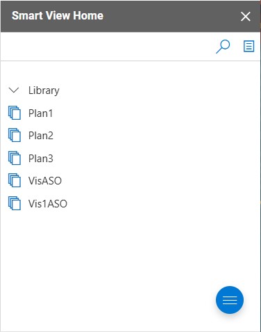

Pannello Home page di Smart View
Il pannello Home page Smart View fornisce una vista ad albero della libreria dei piani, dei form, delle griglie ad hoc, dei cubi e degli altri artifact presenti nell'origine dati. È possibile espandere le cartelle e fare clic sul nome di un artifact per aprirlo.
La prima volta che ci si connette a Smart View, è possibile avviare il pannello Home page direttamente dalla finestra di dialogo Connetti facendo clic su Avvia Home page. È anche possibile avviarlo dal menu. Nel menu Estensioni, selezionare Smart View for Google Workspace, quindi selezionare Home.
Pannello Home page Smart View in cui sono visualizzati la libreria e i cubi

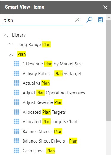

Casella di ricerca
La casella di ricerca, situata nella parte superiore del pannello Home page Smart View, aiuta a trovare e ad accedere più velocemente a form e ad altri artifact. Quando si inizia a digitare nella casella di ricerca, l'elenco degli elementi nel pannello Home page viene filtrato mostrando i nomi con il termine di ricerca evidenziato. Ad esempio, se si ricerca "plan", nel pannello Home page vengono visualizzati solo i form e gli artifact che contengono le lettere "plan" nei loro nomi.
Risultati della ricerca visualizzati nel pannello Home. Il termine cercato è evidenziato nei risultati.
La casella di ricerca supporta la ricerca senza distinzione tra maiuscole e minuscole. Se ad esempio si effettua la ricerca di "plan", "Plan" o "PLAN", viene recuperato lo stesso elenco di elementi che presentano questo termine nei nomi, indipendentemente dall'utilizzo di lettere maiuscole o minuscole.
È possibile aprire un elemento direttamente dai risultati della ricerca facendo clic sul rispettivo nome. È anche possibile fare clic con il pulsante destro del mouse su un elemento nei risultati della ricerca per visualizzare le opzioni del menu di scelta rapida specifiche dell'elemento selezionato.
In assenza di elementi che soddisfano il termine di ricerca, il pannello risulta vuoto. È possibile cancellare la casella di ricerca facendo clic sull'icona Chiudi.

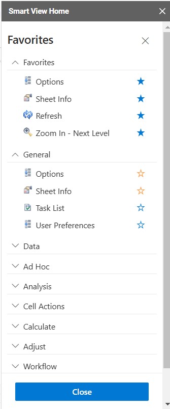

Menu Preferiti
Un modo facile per accedere ai comandi di Smart View consiste nel contrassegnarli come preferiti. È possibile selezionare i comandi utilizzati frequentemente e fissati nella parte superiore del pannello Preferiti. Quando si desidera utilizzare un comando, è sufficiente aprire il pannello Preferiti facendo clic su Icona Preferiti nel pannello Home page Smart View, quindi fare clic sul comando desiderato invece di spostarsi nel menu Estensioni, Smart View for Google Workspace per raggiungere il comando in questione.
Per aggiungere i comandi preferiti, fare riferimento alla sezione Aggiunta dei preferiti.
Pannello Preferiti in cui sono visualizzati alcuni menu aggiunti come preferiti. Gli altri menu sono classificati sotto le rispettive intestazioni di gruppo.

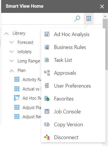

Menu Azioni
Il menu Azioni è situato nel pannello Home page di Smart View e vi si accede facendo clic su Icona del menu Azioni. Questo menu consente di accedere a varie funzionalità quali Console job, Copia versione, Regole business, Elenco dei task, Approvazioni, Preferenze utente, Preferiti e Disconnetti.

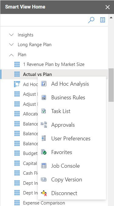

Menu di scelta rapida
Facendo clic con il pulsante destro del mouse sui form, sulle griglie ad hoc e su altri artifact nel pannello Home page Smart View, è possibile aprire i form e le griglie ad hoc selezionati, nonché avviare funzionalità quali Console job, Copia versione, Regole business, Elenco dei task, Approvazioni, Preferenze utente e Disconnetti. Queste opzioni sono disponibili anche nel menu Azioni nel pannello Home page Smart View.
Nell'esempio sotto riportato, quando si seleziona il form Effettivo/piano e si fa clic su di esso con il pulsante destro del mouse, è possibile utilizzare l'opzione Analisi ad hoc per aprire il form direttamente in modalità di analisi ad hoc. Analogamente, se si fa clic con il pulsante destro del mouse su una griglia ad hoc, è possibile utilizzare l'opzione Apri form per aprirla come form.
