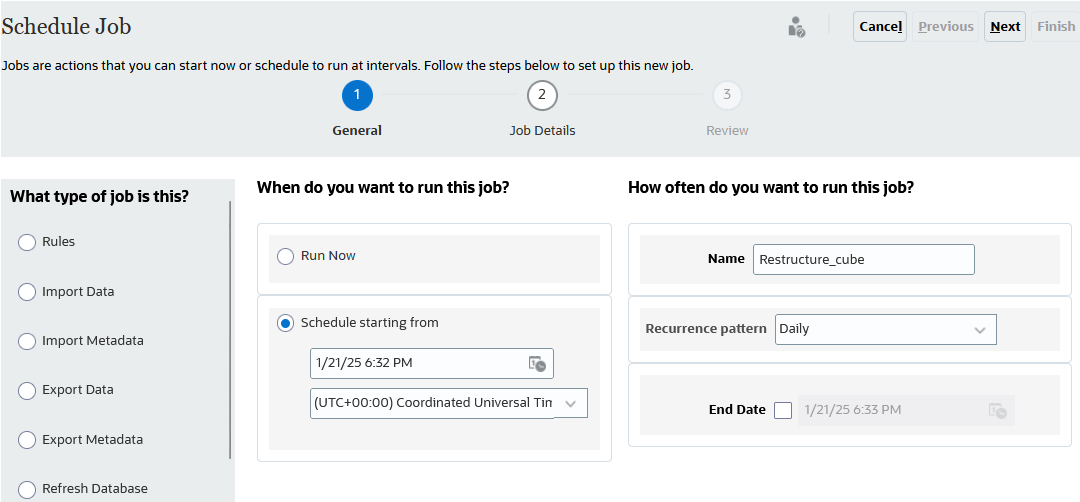

  3. Programmare ed eseguire subito il job Ristrutturazione del cubo. In alternativa, è possibile programmare l'avvio del job per un momento successivo.
    1. a. Fare clic su Programma job.
      Dettagli del job di programmazione della ristrutturazione
    2. In Tipo di job? selezionare Ristruttura cubo.
    3. Selezionare Esegui adesso per avviare immediatamente la ristrutturazione. Fare clic su Avanti, quindi su Fine. In alternativa, è possibile programmare l'avvio del job per un momento successivo.
