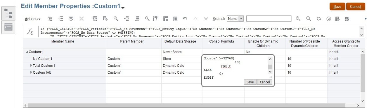

  6. Nella colonna Formula consolidamento individuare la formula che si desidera modificare o rimuovere.
    Schermata Modifica formula consolidamento
    Per riordinare la schermata, è possibile rimuovere colonne dalla vista corrente facendo clic con il pulsante destro del mouse sull'intestazione di colonna e deselezionando alcune colonne.
  7. Modificare o eliminare la formula, in base alle esigenze, quindi fare clic su Salva per mantenere le modifiche.
