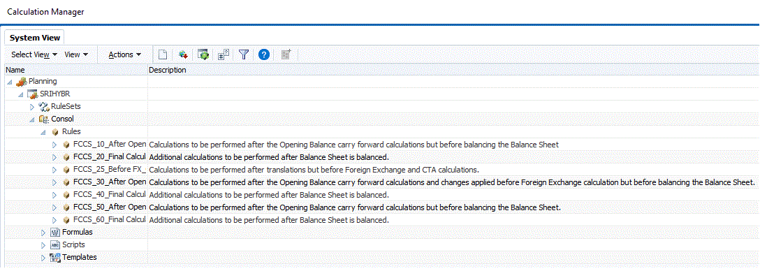

  6. Il sistema apre Calculation Manager in una scheda separata nel browser. Espandere la cartella "Planning" e passare alla cartella "FCCS/Consol./Regole". All'utente è consentito modificare queste regole.
  7. Espandi alla regola che corrisponde al punto di inserimento.
    Ad esempio, la regola Calculation Manager: FCCS_10_After Opening Balance Carry Forward_LocalCurrency
    corrisponde al punto di inserimento Riporto dopo saldo di apertura.

    Accesso a Calculation Manager
  8. Modificare lo script e fare clic su Salva, quindi su OK.
    È inoltre possibile modificare una regola importando una regola Calculation Manager. È possibile esportare le regole.
    Per istruzioni sui membri dimensione applicabili per ciascuna regola, vedere i commenti nello script della regola.
