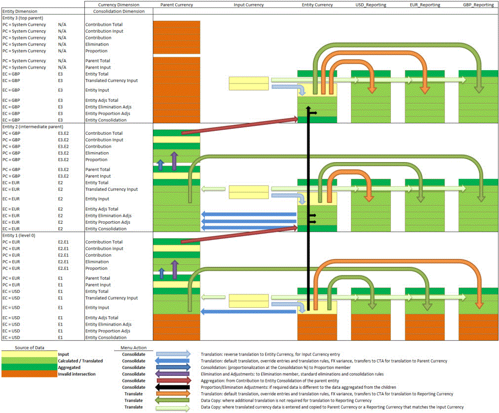

Diagramma di flusso di consolidamento
Esistono due impostazioni relative al funzionamento dei membri più alti della dimensione Entità.
Funzionamento preferenziale (applicato per impostazione predefinita): nessuna variabile di sostituzione ProportionalizeTopEntityMembers o impostazione di questa variabile di sostituzione su False.
I dati non vengono tradotti nella valuta padre né consolidati in Contributo/Totale contributo per le entità "più alte" nella dimensione Entità ("Geografia totale" ed eventuali pari livello). Questo perché non esiste un'entità padre valida per la quale è stata impostata una valuta predefinita né un'entità padre valida alla quale contribuire (il membro "Entità" della dimensione viene considerato un'etichetta dimensione piuttosto che un'entità). L'immissione dei dati in Input valuta tradotta, Input padre e Input contributo è inoltre limitata per i membri entità più alti. L'etichetta della dimensione entità ("Entità") può essere tuttavia selezionata quando si richiama il processo di consolidamento. Ciò consente di consolidare con una sola operazione tutte le gerarchie della dimensione entità.
Funzionamento alternativo: aggiungere e impostare su True la variabile di ambiente ProportionalizeTopEntityMembers.
I dati vengono tradotti nella valuta padre per le entità "più alte" nella dimensione Entità mediante l'applicazione della valuta di sistema. I dati Valuta padre vengono inoltre consolidati in Contributo/Totale contributo, ma non oltre. L'immissione dei dati in Input valuta tradotta, Input padre e Input contributo è limitata per i membri entità più alti.
Si noti che la variabile di sostituzione ProportionalizeTopEntityMembers non è applicabile per le applicazioni con l'opzione Organizzazione avanzata per periodo abilitata.
Per informazioni dettagliate sul flusso dei dati di consolidamento, guardare questo video:
Icona Video Panoramica: flusso e consolidamento dei dati
