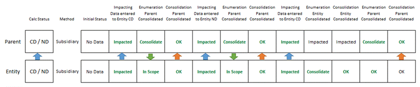

Se la funzione Organizzazione avanzata per periodo non è abilitata, i dati comuni e i dati nodo di un'entità vengono considerati come un'unica unità di calcolo, comprendente tutti i calcoli correlati ai membri della dimensione Consolidamento. I calcoli vengono elaborati procedendo verso l'alto nella gerarchia della dimensione Consolidamento, da Consolidamento entità a Totale contributo. È inoltre presente un singolo record di stato di calcolo, Stato calcolo, per la registrazione e la visualizzazione dello stato dei risultati sia dei dati comuni che dei dati nodo per ciascuna entità.
Dati comuni senza Organizzazione avanzata per periodo

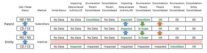

Tuttavia, se a un'entità è stato assegnato il metodo di consolidamento Inattivo, è presente un breakpoint tra i dati comuni e i dati nodo.
Breakpoint dei dati comuni
I dati comuni di un'entità inattiva con Stato calcolo impostato su Impattato o Modificato dal sistema verranno inclusi nell'ambito di qualsiasi processo di consolidamento richiamato dall'entità inattiva e includeranno anche i dati comuni e nodo con stato Impattato o Modificato dal sistema provenienti da qualsiasi discendente attivo dell'entità inattiva.
I dati nodo con Stato nodo impostato su Impattato o Modificato dal sistema verranno inclusi nell'ambito di qualsiasi consolidamento richiamato da un predecessore attivo dell'entità inattiva.

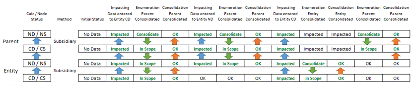

Diffusione dell'impatto sui dati
Quando vengono introdotti nuovi dati o vengono modificati i dati esistenti, vengono coinvolti altri datapoint. Lo stato di calcolo dei datapoint coinvolti verrà quindi modificato, se necessario, in modo da riflettere lo stato corrente.
Se vengono introdotti nuovi dati per Input entità di un'entità, lo stato di calcolo dell'entità, di ciascuna istanza dell'entità e di tutti i relativi predecessori attivi verrà modificato e impostato su Impattato. I dati impattati sono dati che si prevede cambieranno dopo l'esecuzione di un nuovo processo di consolidamento. Saranno inoltre impattati anche i datapoint nel periodo seguente, con la previsione che cambino anche i saldi di apertura in tale periodo successivo in caso di riconsolidamento. Quando è impattato un datapoint nel periodo seguente, tale modifica incide anche sui predecessori attivi dell'entità impattata.
Se la funzione Organizzazione avanzata per periodo non è abilitata, tutti i predecessori vengono considerati attivi e i nuovi dati o le modifiche apportate ai dati in uno qualsiasi dei membri di consolidamento verranno registrate nel conto di sistema Stato calcolo. Tutti i dati nell'entità avranno uno stato comune indipendentemente dal membro della dimensione Consolidamento.
Se la funzione Organizzazione avanzata per periodo è abilitata, sono due i conti dello stato di calcolo: Stato calcolo che rappresenta i dati comuni e Stato nodo che rappresenta i dati nodo. Quando vengono introdotti nuovi dati comuni e Stato calcolo è impostato su Impattato, anche Stato nodo della stessa entità viene impostato su Impattato perché si prevede che la proporzionalizzazione e altre regole di consolidamento eseguite a partire da un set di dati modificato modifichino anche i dati nodo (dati della proporzione come minimo). Se Stato nodo di un'entità è impostato su Impattato, a seguito di una modifica apportata nei dati comuni o di dati nuovi o modificati in un membro della dimensione Consolidamento dei dati nodo, anche Stato calcolo dell'entità padre verrà impostato su Impattato. Il flusso di diffusione dell'impatto sarà da Stato calcolo a Stato nodo della stessa entità, quindi a Stato calcolo dei padri e ancora a Stato nodo dei padri e poi a Stato calcolo degli elementi padre del padre e così via procedendo verso l'alto nella gerarchia di entità.
L'eccezione alla diffusione dell'impatto verso l'alto sui conti dello stato di calcolo dipendenti nei predecessori presenti nella gerarchia di entità se la funzione Organizzazione avanzata per periodo è abilitata si verifica quando a un'entità è stato assegnato il metodo di consolidamento Inattivo. Per la diffusione dell'impatto sui dati, l'assegnazione del metodo Inattivo crea un breakpoint tra i dati comuni e i dati nodo dell'entità. In questo caso, benché Stato calcolo sia impattato, Stato nodo non lo è perché la proporzionalizzazione e gli altri calcoli dei dati nodo basati sui dati comuni non vengono eseguiti per un'entità inattiva. Stato nodo di un'entità inattiva è impattato solo dai nuovi dati o dai dati modificati in uno dei membri della dimensione Consolidamento dei dati nodo o dalla diffusione dell'impatto su Stato nodo per lo stesso punto di vista nel periodo precedente. Tutte le entità a cui vengono assegnati metodi di consolidamento (predefiniti o creati dall'utente) diversi dal metodo Inattivo predefinito sono considerate attive.
La diffusione dell'impatto su Stato calcolo in un punto di vista interesserà sempre Stato calcolo nel periodo seguente e, nel periodo seguente, l'impatto si propagherà verso l'alto alle entità attive nella dimensione entità.
