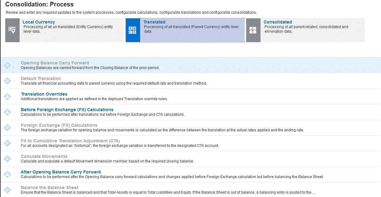

Traduzione predefinita
La traduzione predefinita applica le impostazioni di traduzione predefinite alla traduzione dei membri di trasferimento periodico. È possibile configurare le impostazioni di traduzione predefinite mediante il pulsante Gestisci impostazioni predefinite nella schermata Sostituzioni traduzione.
Ai dati tradotti vengono applicate anche tutte le scritture "Sostituzione importo" e "Sostituzione tasso".

Prima dei calcoli cambio valuta estera
Questa regola viene eseguita dopo le traduzioni, ma prima dei calcoli del cambio valuta estera e dell'adeguamento traduzione cumulativo. Ciò consente di creare regole in grado di modificare i calcoli di traduzione di sistema precedenti, ma che rimangono comunque soggette agli effetti della "quadratura" dei calcoli di cambio valuta estera e adeguamento traduzione cumulativo.

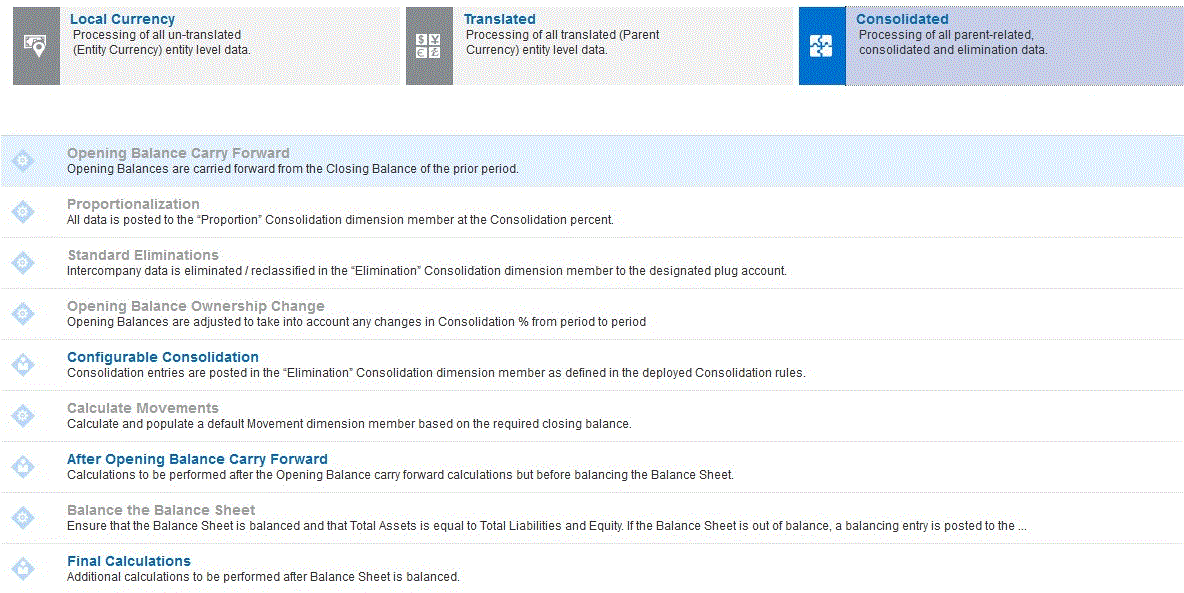

Riporto saldo di apertura
A tutti i livelli, il primo processo è rappresentato da "Riporto saldo di apertura". A ogni livello delle dimensioni Entità, Consolidamento e Valuta, il saldo di chiusura del periodo precedente viene riportato nel saldo di apertura del periodo corrente per tutti i conti di tipo Flusso.
Si noti che il saldo di apertura non è mai consolidato ma viene sempre riportato dal saldo di chiusura del periodo precedente.
Per tutti i conti Bilancio patrimoniale (di tipo Attività, Passività o Equity), il saldo di apertura viene recuperato per tutti i periodi. Per i conti Conto economico (di tipo Ricavi o Spese), il saldo di apertura viene recuperato per tutti i periodi tranne il primo periodo dell'anno.
Il saldo di apertura viene recuperato nelle modalità riportate di seguito.
  • Nella vista di reporting Periodico, dal saldo di chiusura del periodo precedente.
  • Nella vista di reporting Progressivo trimestre, dal saldo di chiusura del trimestre precedente.
  • Nella vista di reporting Progressivo semestre, dal saldo di chiusura del semestre precedente.
  • Nella vista di reporting Progressivo anno, dal saldo di chiusura dell'anno precedente.
Proporzionalizzazione
Tutti i dati vengono contabilizzati nel membro della dimensione consolidamento "Proporzione" alla percentuale di consolidamento.
Eliminazioni standard
Fare riferimento alla sezione Regole di consolidamento per eliminazioni standard.
Modifica proprietà saldo di apertura
Per le entità in cui la percentuale di consolidamento è cambiata dal periodo precedente, i valori di FCCS_Mvmts_Acquisitions o FCCS_Mvmts_Disposals vengono calcolati automaticamente nel membro Proporzione della dimensione Consolidamento in base alla modifica della percentuale di consolidamento da un periodo all'altro. La modifica della percentuale di consolidamento viene moltiplicata a fronte di FCCS_OpeningBalance at Proportion e il risultato viene adeguatamente inserito in proporzione in FCCS_Mvmts_Disposals/FCCS_Mvmts_Acquisitions.
Per le entità in cui la percentuale di consolidamento è cambiata dal periodo precedente, i valori di FCCS_Mvmts_Acquisitions o FCCS_Mvmts_Disposals vengono calcolati automaticamente per il membro Eliminazione della dimensione Consolidamento nei conti eliminati attraverso i conti plug. Per eventuali conti eliminati da regole specifiche del cliente (regole di consolidamento configurabile o del punto di inserimento), il cliente/partner deve scrivere l'adeguamento di Modifica proprietà saldo di apertura in modo da popolare FCCS_Mvmts_Disposals_Input/FCCS_Mvmts_Acquisitions_Input.
Fare riferimento alla sezione Regole di consolidamento delle variazioni della proprietà per il saldo di apertura.
Per impostazione predefinita, i calcoli Modifica proprietà saldo di apertura (OBOC) vengono popolati prima che vengano eseguite le regole di consolidamento configurabile. Ciò consente di includere i membri della dimensione di trasferimento acquisizione e cessione come origine dati in tali regole. Per disabilitare questo comportamento, impostare il valore della variabile di sostituzione OBOC_BEFORE_CONFIG_CONSOL su Falso (False). Fare riferimento alla sezione Variabili di sostituzione per Financial Consolidation and Close.
Consolidamenti configurabili
Fare riferimento alla sezione Informazioni sulle regole di consolidamento configurabili.
