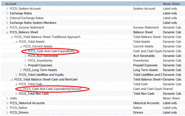

I membri condivisi devono essere aggiunti dopo il membro non condiviso. Ad esempio, nella dimensione Conto riportata di seguito, la voce relativa a Contante ed equivalenti contante si trova sotto FCCS_Current Assets come membro non condiviso e sotto FCCS_Total Cash come membro condiviso. Si noti che il membro non condiviso è primo nella gerarchia e il membro condiviso è secondo.
