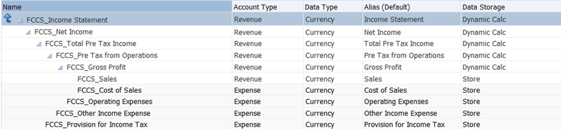

Conti del conto economico
La dimensione conto fornisce una gerarchia predefinita per il conto economico. La gerarchia è popolata da membri di sistema utilizzati per i calcoli predefiniti. È possibile aggiungere membri figlio ai membri padre oppure ulteriori membri di pari livello ai membri predefiniti.
Tenere presente che il membro Conto economico viene creato come gerarchia all'interno del conto corrente Utili non distribuiti delle equity del proprietario.
