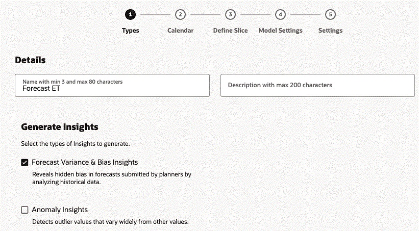

  3. In Configuratore IPM, nella pagina Tipi, immettere un nome e una descrizione.
  4. Selezionare i tipi di approfondimenti da generare, quindi fare clic su Avanti. È possibile selezionare tutti quelli necessari.
    • Approfondimenti distorsione previsione. Rivela mediante l'analisi dei dati cronologici le distorsioni nascoste presenti nelle previsioni inviate dai pianificatori. Misura la varianza o distorsione tra due scenari cronologici come Valori previsti e Valori effettivi.
    • Approfondimenti anomalia. Rileva valori anomali che si discostano ampiamente da altri valori.
    Seleziona tipi di approfondimento

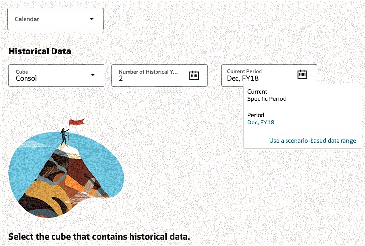

  5. Nella pagina Seleziona calendario, selezionare un calendario da utilizzare, quindi fare clic su Successivo. Quando si seleziona un calendario, la sezione Dati cronologici viene popolata con i dettagli del calendario selezionato.
    Se non si seleziona un calendario, è possibile selezionare queste opzioni in autonomia.

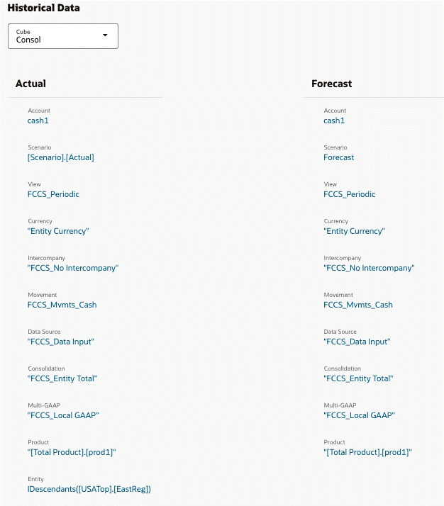

  6. Nella pagina Definisci sezione, definire la sezione di dati da analizzare per i dati cronologici (Effettivi e previsione), quindi fare clic su Successivo.
    Definisci sezione per approfondimento varianza
    Per le considerazioni sull'utilizzo di membri padre calcolo dinamico nella definizione della sezione, fare riferimento alla sezione Utilizzo di membri calcolo dinamico in Insights.

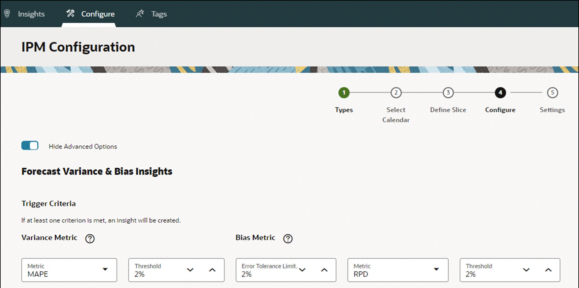

  7. Nella pagina Configura, configurare gli approfondimenti definendo la tolleranza di errore e le soglie per gli approfondimenti, quindi fare clic su Avanti. Configuratore IPM seleziona le metriche predefinite per l'analisi.
    • Approfondimenti varianza e distorsione previsione: selezionare una percentuale di tolleranza di errore, che definisce la varianza percentuale tra le previsioni cronologiche sottomesse dai responsabili della pianificazione e i valori effettivi che rientrano in un intervallo accettabile. Se la variazione percentuale supera il limite della tolleranza di errore, viene considerata per il calcolo della distorsione.
      Se ad esempio si immette un valore pari a 0,05, qualsiasi differenza pari o superiore al 5% tra le previsioni cronologiche e i valori effettivi cronologici viene considerata una varianza significativa (e considerata una sottoprevisione o una sovraprevisione) e genera quindi un approfondimento.
      È possibile selezionare o modificare la metrica e la soglia per la deviazione nella pagina Opzioni avanzate. Fare riferimento alla sezione Configurazione di impostazioni di approfondimenti aggiuntive.
      Un approfondimento viene generato quando una deviazione o una distorsione supera la soglia specificata.
      Configura approfondimenti varianza e distorsione previsione
