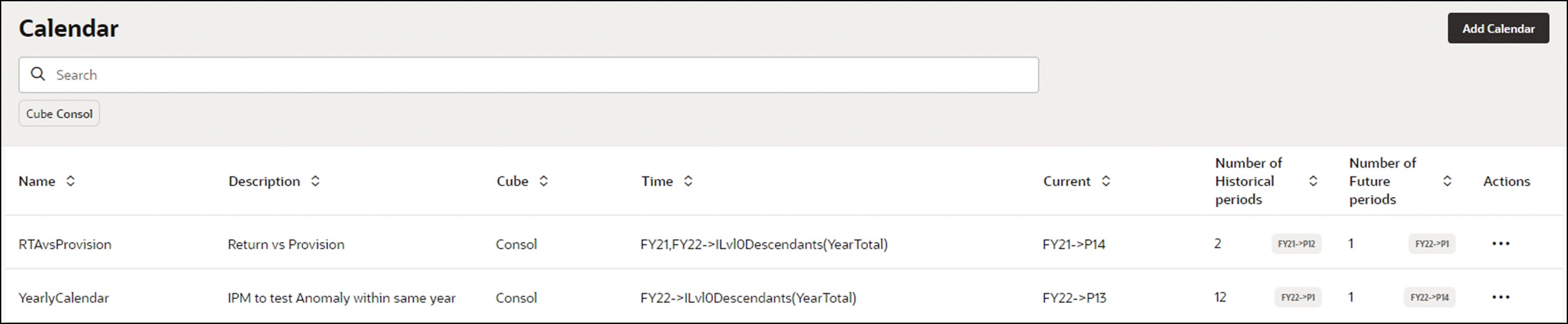

  4. Dalla colonna Ora, specificare la definizione dell'ora per il calendario selezionando l'anno e il periodo per l'inizio del calendario. È possibile selezionare membri specifici o utilizzare variabili di sostituzione.
    Ora include l'intero intervallo di periodi cronologici e futuri richiesti per le previsioni.
  5. Dalla colonna Corrente, specificare l'inizio del periodo di previsione. Il periodo precedente è la fine dei dati cronologici. È possibile selezionare variabili di sostituzione in modo che la previsione selezioni il periodo e l'anno in base all'impostazione della variabile di sostituzione. In questo modo non è necessario modificare il calendario ogni mese.
  6. Immettere i valori Numero di periodi cronologici e Numero di periodi futuri.
    Il numero di periodi cronologici e il numero di periodi futuri immessi devono avere come risultato la selezione di membri compresi nell'intervallo definito per il calendario. Ad esempio, se l'intervallo di calendario definito è da FY20 a FY25, Lev0Descendants(YearTotal), e il periodo corrente definito è Gen->FY24, il numero massimo di periodi cronologici che è possibile immettere è 48 (4 anni). Qualsiasi numero maggiore di 48 genererà un errore. Analogamente, il numero massimo di periodi futuri che è possibile immettere è 24 (2 anni). Qualsiasi numero maggiore di 24 genererà un errore, perché Gen FY26 o successivo non rientra nell'intervallo del calendario.
    Figure 11-2 Calendario annuale per intervallo date cronologiche da P1, FY22 a P12, FY22
