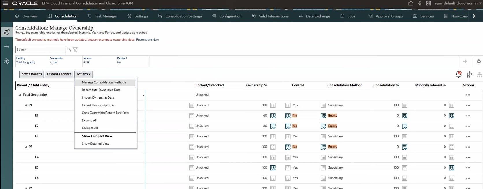

Nella pagina Gestisci proprietà vengono visualizzate osservazioni e avvisi relativi ai dati sulla proprietà. Se i dati relativi alla proprietà sono stati modificati per un'entità che richiede attenzione, Financial Consolidation and Close li identificherà automaticamente e li visualizzerà nella pagina Osservazioni. Nella pagina Osservazioni vengono visualizzati lo stato, i dettagli del messaggio e un collegamento all'entità, con un'azione consigliata per evitare potenziali errori relativi alla proprietà. È possibile esaminare queste informazioni facendo clic sul collegamento nella colonna Azione, che consente di accedere direttamente all'entità specifica.
Se sono disponibili osservazioni, nella parte superiore della pagina viene visualizzata un'icona di notifica Osservazioni Icona Osservazioni sulla proprietà con il numero di osservazioni correnti. Dopo aver esaminato le osservazioni, fare clic sull'icona Esci da osservazioni Icona Esci da osservazioni sulla proprietà per tornare alla pagina predefinita.

  6. Facoltativo: nell'elenco a discesa Azioni selezionare Mostra vista compatta o Mostra vista dettagliata. Per impostazione predefinita, viene visualizzata la vista compatta.
  7. Fare clic sull'icona Padre/figlio Icona Vista Padre/figlio per visualizzare la gerarchia completa.
  8. Fare clic sul'icona Entità padre/persona giuridica Vista Entità padre e persona giuridica per visualizzare le impostazioni di proprietà finali per ogni elemento padre con ognuna delle relative entità persona giuridica discendente (attualmente tutte le entità base sono ritenute entità persona giuridica).
  9. Se la Percentuale di proprietà è modificabile per le entità padre/persona giuridica, l'importo viene visualizzato in verde. È possibile fare clic su di esso e modificarlo direttamente nella pagina Gestisci proprietà.
  10. Se è necessario ricalcolare i dati sulla proprietà, fare clic su Ricalcola ora nel collegamento di notifica per ricalcolare automaticamente i dati in base al POV corrente.
  11. Se è necessario copiare i dati sulla proprietà dall'ultimo periodo dell'anno precedente, fare clic su Copia ora nel collegamento di notifica per eseguire automaticamente il processo di copia.
  12. Se sono presenti osservazioni da esaminare, fare clic sull'icona Osservazioni Icona Osservazioni sulla proprietà nella parte superiore della pagina per aprire l'osservazione e fare clic sul collegamento nella colonna Azioni per esaminare direttamente il problema.
Schermata Gestisci proprietà
