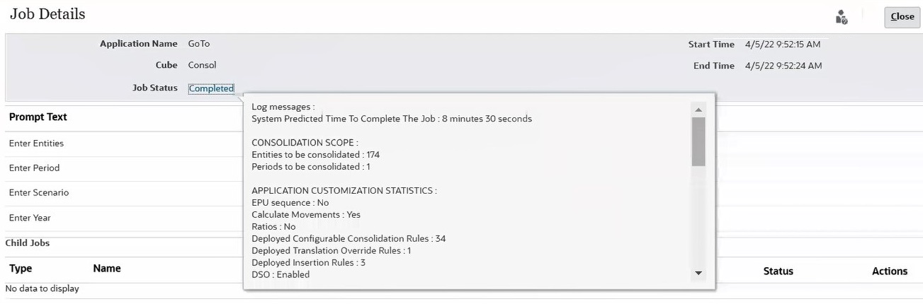

Nella finestra di dialogo Messaggi di log viene visualizzato il tempo previsto dal sistema per il completamento del job.

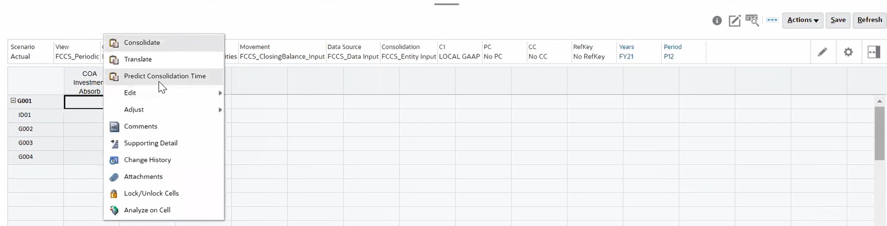

Selezionare la scheda Altre opzioni per assegnare il menu Previsione tempo di consolidamento a un form.
Nella home page, fare clic su Dati, quindi aprire il form.
Nel menu Azioni o dopo aver fatto clic con il pulsante destro del mouse su una cella di un form selezionare Regole business e quindi Previsione tempo di consolidamento.
Visualizzazione del tempo previsto durante l'esecuzione di una regola di consolidamento
