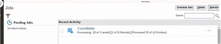

È possibile visualizzare lo stato in tempo reale del job di consolidamento nella console Job. Sono presenti informazioni sul livello in fase di elaborazione, nonché il periodo in fase di consolidamento e il numero totale di entità elaborate rispetto al numero totale di entità per il periodo di elaborazione.
È consigliabile aggiornare periodicamente la schermata nella console Job per vedere gli aggiornamenti più recenti mentre il job è in esecuzione.
Stato di elaborazione del job di consolidamento
Nota:
Lo stato in tempo reale non verrà visualizzato se si sta eseguendo il consolidamento su più entità esclusive selezionate separate da virgole (esempio: E1, E2) o se si sta eseguendo un consolidamento con la variabile di sostituzione EnableYearlyConsol abilitata.
