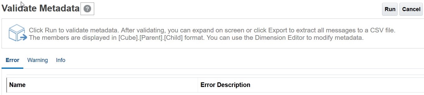

Per accertare che i metadati siano validi, è possibile eseguire Convalida metadati nella scheda Panoramica dell'applicazione in qualsiasi momento. Vedere Convalida dei metadati.
Processo di convalida dei metadati
Risolvere eventuali errori dei metadati quando possibile, in particolare per i membri di livello 0 di tipo Calcolo dinamico senza formule. Se necessario, aggiungere un membro segnaposto figlio memorizzato, come illustrato di seguito. Un membro di livello 0 di tipo Calcolo dinamico deve avere una formula membro. In caso contrario, influirà negativamente sulle prestazioni.

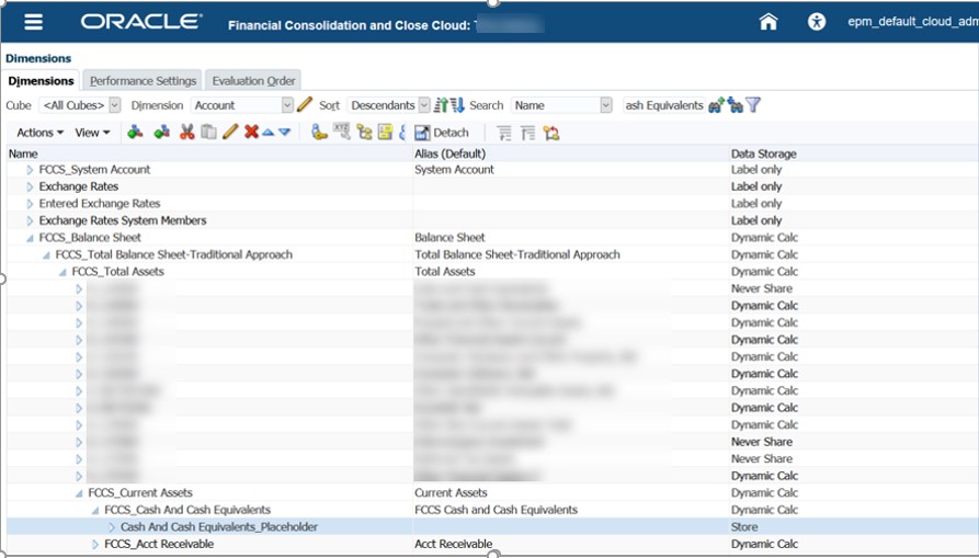

Rivedere i seguenti membri FCCS popolati nella dimensione Conto in Editor dimensioni per assicurarsi che ogni membro disponga di un membro figlio con Memorizzazione dati impostata su Memorizza.
Se l'applicazione non necessita di membri figlio per i seguenti membri FCCS popolati, sarà necessario creare un conto "fittizio" o segnaposto memorizzato perché non è possibile modificare direttamente i membri FCCS popolati e impostarli su Memorizza.

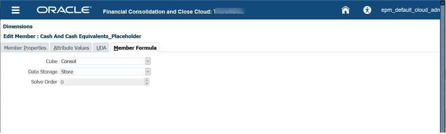

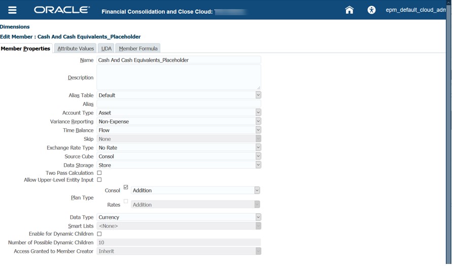

Ad esempio, se "FCCS_Cash And Cash Equivalents" non dispone di un membro figlio memorizzato, crearne uno denominato "FCCS_Cash And Cash Equivalents_Placeholder".
Esempio di membro segnaposto
Assicurarsi di impostare Memorizzazione dati su Memorizza nelle schede Proprietà membro e Formula membro.
Scheda Proprietà membro
Scheda Formula membro

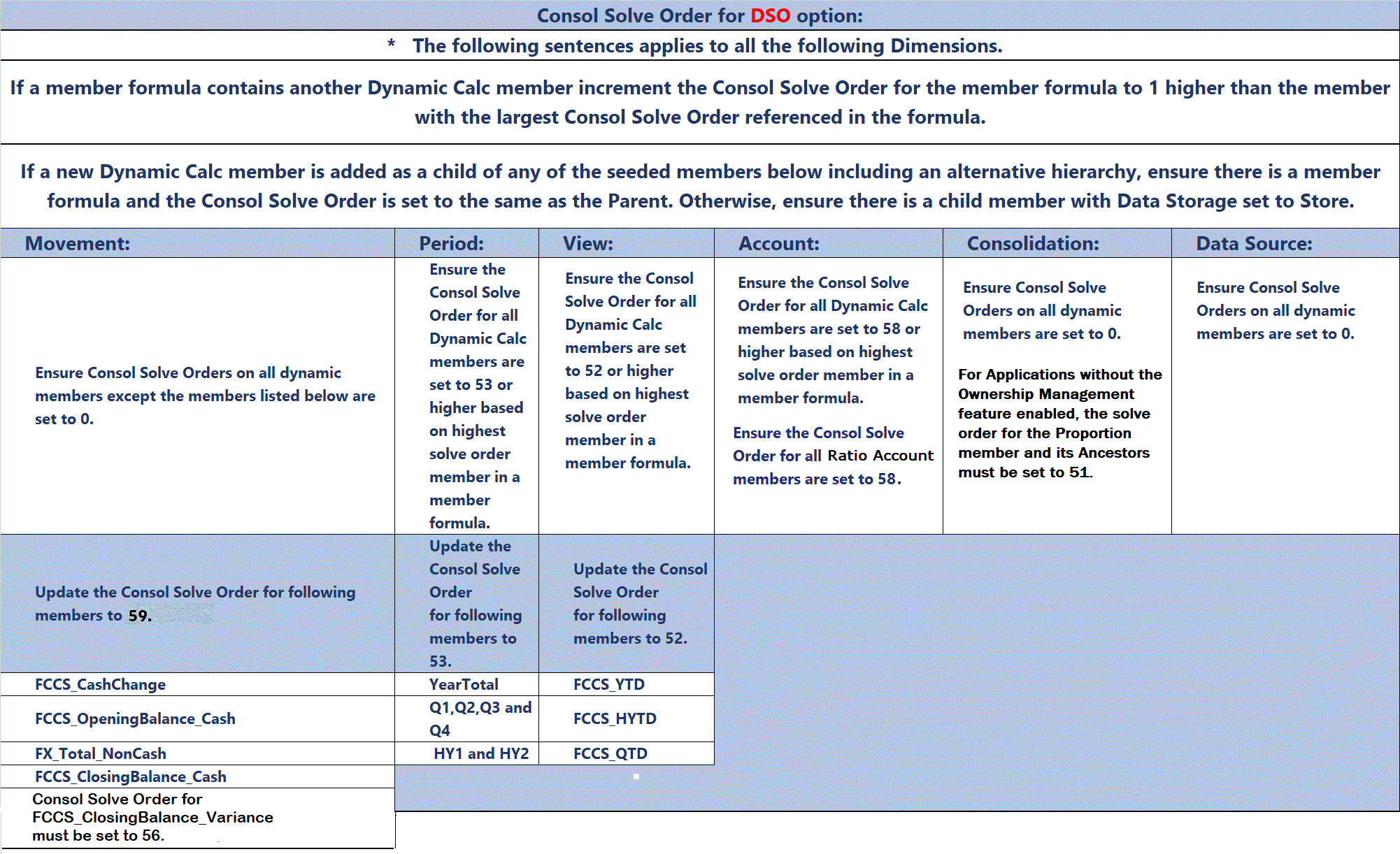

Garantire l'ordine di soluzione corretto per i membri della dimensione Calcolo dinamico
Nella seguente tabella sono visualizzati i valori dell'ordine di soluzione di consolidamento quando si utilizza l'opzione standard di Conto come dimensione densa.
Tabella dell'ordine di soluzione per l'opzione standard
Nella seguente tabella sono visualizzati i valori dell'ordine di soluzione di consolidamento quando si utilizza l'opzione di ottimizzazione di dimensioni dense e sparse che utilizza Periodo e Trasferimento come dimensioni dense.
Ordine di soluzione per le applicazioni DSO
Nota:
Può esistere un conflitto a livello di ordine di risoluzione nella formula del membro Totale padre e nella formula Progressivo anno. Il membro FCCS_Parent Total viene applicato solo per la valuta padre nelle applicazioni basate su più valute. È consigliabile utilizzare Totale entità anziché Totale padre, se possibile. In caso contrario, provare a modificare l'ordine di risoluzione in FCCS_Parent Total impostandolo su 51 e quindi aggiornare il database. Verificare i dati.

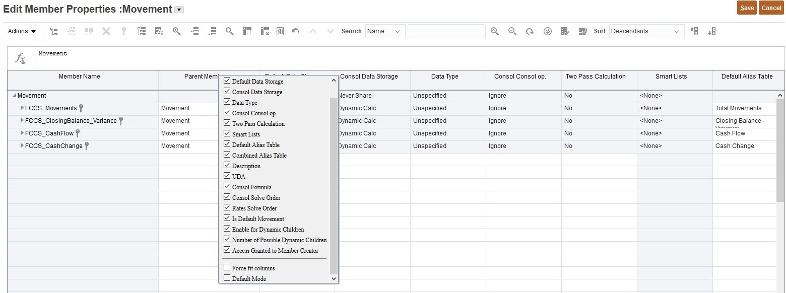

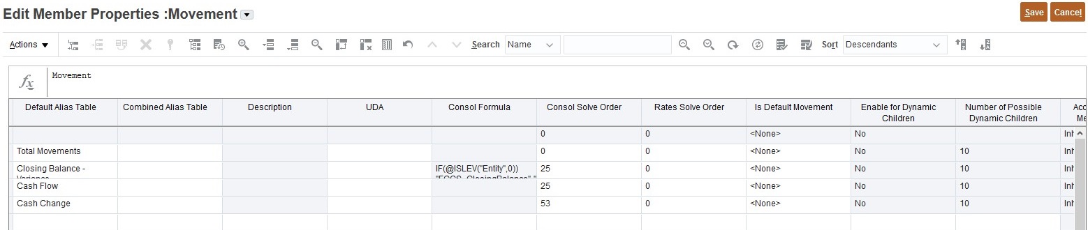

Fare clic su Applicazioni, quindi su Panoramica e selezionare la scheda Dimensioni. Con il pulsante destro del mouse, fare clic su una colonna e deselezionare l'opzione Modalità predefinita. Scorrere quindi fino alla colonna dell'ordine di soluzione di consolidamento per modificarlo. Per semplificare la visualizzazione, è possibile trascinare e rilasciare le colonne.
Colonna Ordine di soluzione
Ordine di soluzione delle proprietà del membro
Al termine di tutte le modifiche indicate, eseguire di nuovo Convalida metadati e quindi eseguire Aggiorna database.

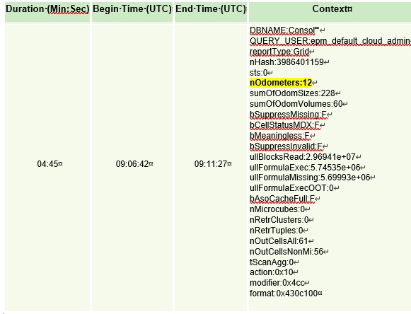

La progettazione simmetrica di un report è molto più veloce della progettazione asimmetrica. Un numero elevato per nOdometers in Report attività (vedere il seguente report di esempio come esempio) è un indicatore valido di un report asimmetrico non efficiente. Idealmente un report simmetrico deve avere nOdometers:1.
Prime 10 query Essbase con le peggiori performance su 15 secondi
Report Query su Essbase
Idealmente le colonne dispongono solo di una dimensione in cui i membri vengono modificati, ad esempio, periodi (Jan-Dec). Quando si inizia ad aggiungere altre dimensioni, ad esempio, Anno (FY15,FY16,e così via), le griglie diventano più asimmetriche ed è possibile che i recuperi risultino più lenti. Lo stesso concetto è applicabile per le righe.
