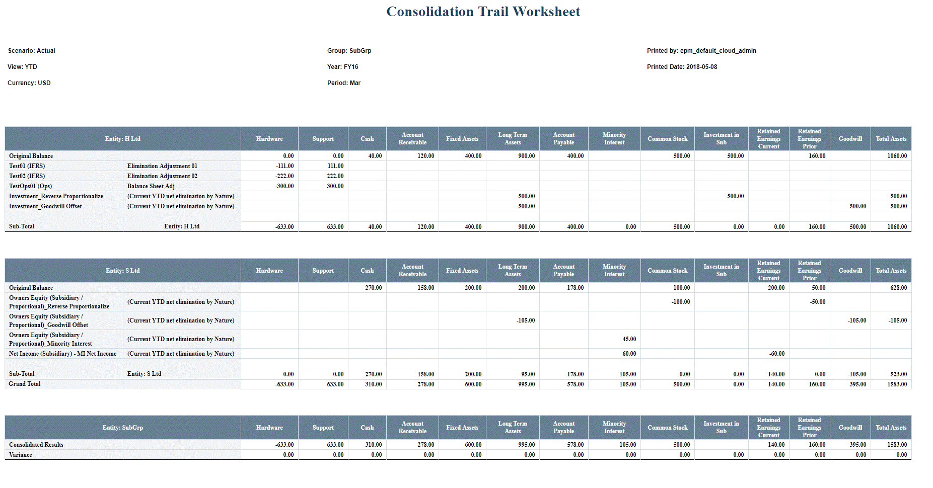

Il report di consolidamento fornisce le informazioni riportate di seguito per un'entità padre selezionata.
  • Elenco di conti (visualizzato nelle colonne).
  • Elenco delle società figlio all'interno del gruppo di consolidamento selezionato che contribuiscono a ogni conto visualizzato (visualizzato nelle righe).
  • Saldo di chiusura riportato originale (normalmente il saldo del General Ledger) per Attività e Passività ed equity, nonché i saldi progressivo anno correnti per Profitti e perdite.
  • Adeguamenti per il saldo riportato durante il consolidamento, comprese le scritture contabili manuali, gli adeguamenti e le eliminazioni automatiche Multi-GAAP generati dalle regole di eliminazione interaziendale e consolidamento. Questi adeguamenti comprendono le scritture delle eliminazioni interaziendali, delle acquisizioni o delle cessioni (ad esempio le eliminazioni investimento, capitale sociale o fondi), gli adeguamenti di valutazione, NCI, contabilità equity e così via.
    • Le scritture contabili manuali vengono visualizzate con l'etichetta e la descrizione
    • Le eliminazioni automatiche vengono visualizzate con l'importo Life-To-Date (saldo di apertura) e l'importo progressivo anno in base alla regola specifica
    • Gli adeguamenti vengono visualizzati nella valuta entità dell'entità padre selezionata
  • Contributo netto di ciascuna entità figlio immediata per ogni conto del gruppo selezionato
  • Eventuale varianza: il contributo netto totale con i risultati consolidati del gruppo

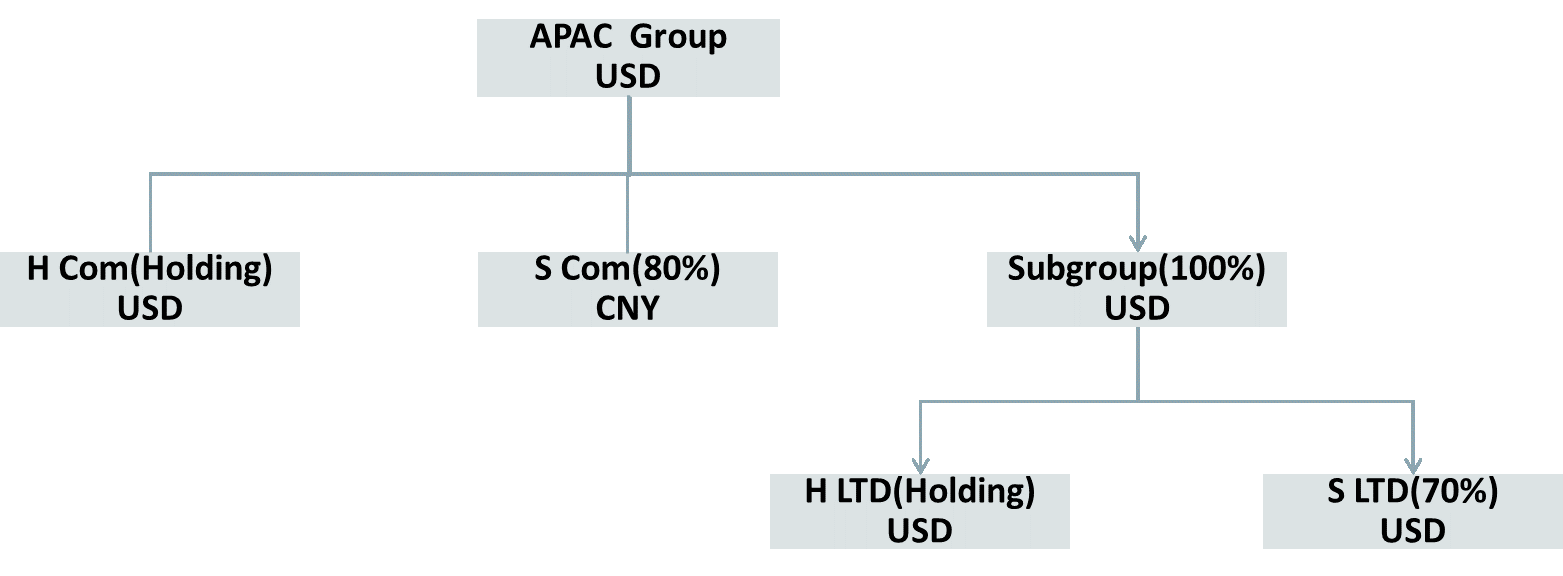

Si supponga, ad esempio, di disporre della struttura di entità a due livelli mostrata di seguito. APAC è il gruppo di primo livello. Sotto il gruppo APAC vi sono una società holding (H Com) e una affiliata (S Com). Nel gruppo APAC esiste anche l'entità Subgroup, con una società holding (H LTD) e la società S LTD.
Per la prima esecuzione del report di consolidamento si utilizzerebbe APAC Group come entità padre. Il report visualizzerebbe i risultati per il gruppo APAC, che comprendono la società holding (H Com), l'affiliata (S Com) e il totale Subgroup.
Per eseguire il drilling verso il basso e ottenere più dettagli, sarebbe necessario eseguire lo stesso report utilizzando "Subgroup" come entità padre, in modo da ottenere l'audit trail di consolidamento totale del gruppo APAC.

Esempio di report di consolidamento
