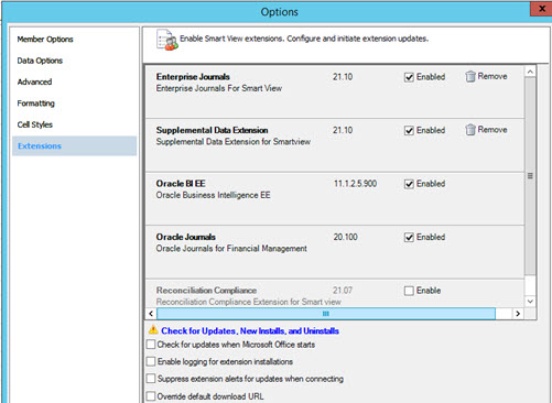

Per disinstallare un'estensione, aprire Excel → andare alla barra multifunzione di Smart View → fare clic su Opzioni, quindi su Check_Updates. L'opzione di rimozione sarà disponibile per ogni estensione.
  1. Aprire Excel.
  2. Nel menu Smart View fare clic su Opzioni.
  3. Fare clic su Estensioni, quindi su Verifica aggiornamenti, nuove installazioni e disinstallazioni.
  4. Fare clic su Rimuovere per l'estensione che si desidera rimuovere.
Remove_Extensions

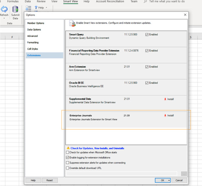

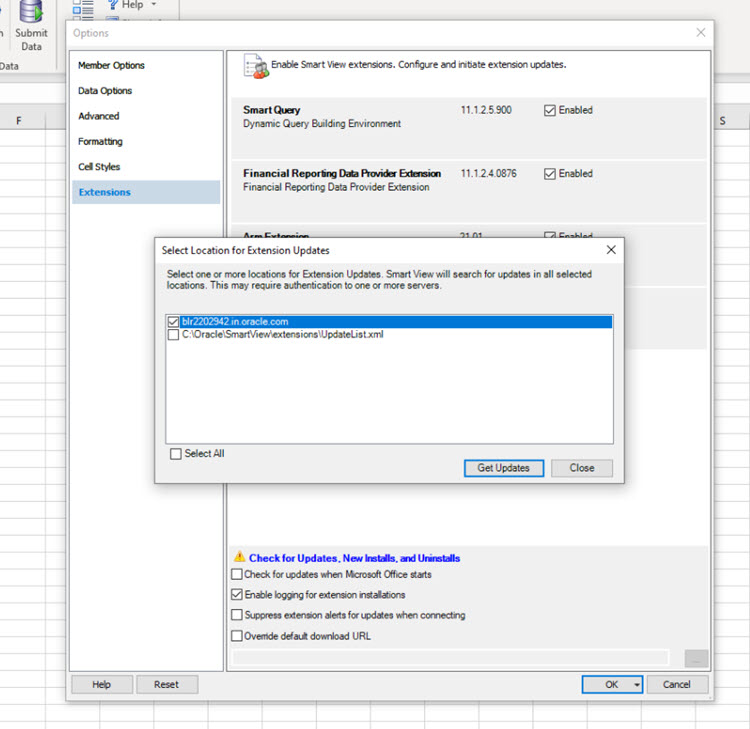

  4. Selezionare il computer connesso e fare clic su Recupera aggiornamenti.
    Giornali Enterprise - Recupera aggiornamenti
  5. Fare clic su Installa.
