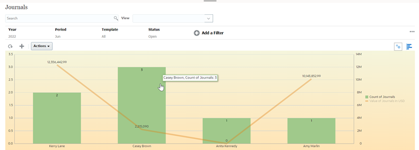

In questo esempio viene creato un grafico che mostra i valori dei giornali per ciascun preparatore.
Il grafico generato viene visualizzato come mostrato. Fare clic su un'area nel grafico per eseguire il drilling verso il basso e visualizzare i singoli record che costituiscono tale area aggregata. Come si può vedere, nonostante Casey Brown disponga di tre giornali, il valore dei giornali è inferiore a quello di Kerry Lane che ne ha solo due.
Grafico per la visualizzazione dei valori dei giornali dei preparatori

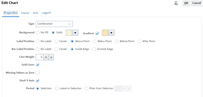

  3. Fare clic su Modifica nella parte superiore destra per visualizzare la finestra di dialogo Modifica grafico.
  4. Nella scheda Proprietà, specificare le informazioni riportate di seguito.
    Giornali Enterprise - Vista grafico di esempio - Scheda Proprietà
    • In Tipo, selezionare Combinazione.
    • In Sfondo, selezionare Pieno. Dall'elenco a discesa selezionare il colore desiderato.
    • Selezionare la casella di controllo Gradiente. Selezionare il colore desiderato.
    • In Posizione etichetta, selezionare Al di sopra del punto.
    • In Posizione etichetta barra, selezionare All'interno dell'asse.
    • In Spessore riga, selezionare 5.
    • Impostare Spessore riga su 5.
    • Selezionare Linee griglia.
    • Deselezionare Valori mancanti come zero.
    • Selezionare Asse Y doppio.
    • In Periodo, selezionare Selezione.

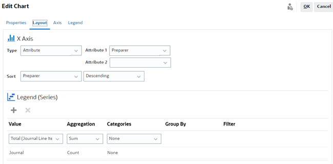

5. Nella scheda Layout, specificare le informazioni riportate di seguito.
Giornali Enterprise - Vista grafico di esempio - Scheda Layout
  • Nella sezione Asse X, per Tipo selezionare Attributo.
  • Per Attributo 1, selezionare Preparatore.
  • In Ordina, selezionare Preparatore e Decrescente.
  • Nella sezione Legenda (serie), immettere due valori, come indicato di seguito.
    • Per la prima immissione, specificare quanto segue.
      • In Valore, selezionare Total (Journal Line Items).
      • In Aggregazione, selezionare Somma.
      • In Categorie, selezionare Nessuna.
    • Per la seconda immissione, specificare quanto segue.
      • In Valore, selezionare Giornale.
      • In Aggregazione, selezionare Conteggio.

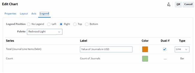

7. Nella scheda Legenda, specificare le informazioni riportate di seguito.
Giornali Enterprise - Vista grafico di esempio - Scheda Legenda
  • In Posizione legenda, selezionare A destra.
  • In Tavolozza, selezionare Redwood Light.
  • Per Serie 1, selezionare Total (Journal Line Items Debit), in Etichetta immettere Value of Journals in USD, selezionare A Y doppio e impostare Tipo su A linee.
  • Per Serie 2, selezionare Conteggio, in Etichetta immettere Count of Journals e impostare Tipo su A barre.
