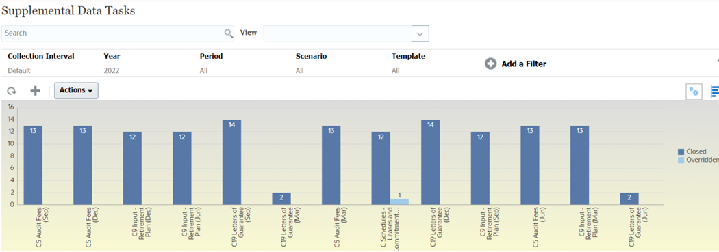

In questo esempio viene creato un grafico che mostra il periodo e gli stati dettagliati di uno specifico form di dati supplementari.
Il grafico generato viene visualizzato come mostrato. Fare clic su un'area nel grafico per eseguire il drilling verso il basso e visualizzare i singoli record che costituiscono tale area aggregata.
Grafico per la visualizzazione del periodo e dello stato (con descrizione) del template form

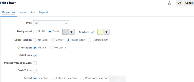

  4. Nella scheda Proprietà, specificare le informazioni riportate di seguito.
    Scheda Proprietà
    • In Tipo, selezionare A barre.
    • In Sfondo, selezionare Pieno.Dall'elenco a discesa selezionare il colore desiderato.
    • Selezionare Gradiente. Dal menu a discesa selezionare il colore desiderato.
    • In Posizione etichetta, selezionare All'interno dell'asse.
    • In Orientamento, selezionare Verticale.
    • Selezionare Linee griglia.
    • Deselezionare Valori mancanti come zero.
    • Deselezionare Asse Y doppio.
    • In Periodo, selezionare Selezione.

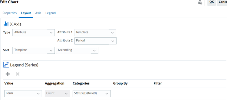

  5. Nella scheda Layout, specificare le informazioni riportate di seguito.
    Scheda Layout
    • Nella sezione Asse X, per Tipo selezionare Attributo. Per Attributo 1, selezionare Template. Per Attributo 2, selezionare Periodo.
    • Nella sezione Legenda (serie), immettere due valori, come indicato di seguito.
      • In Valore, selezionare Form.
      • In Categorie, selezionare Stato (dettagliato).
