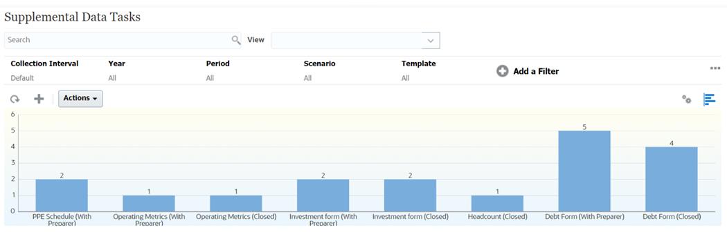

Esempio: creazione di un grafico per la visualizzazione di form e del relativo stato
In questo esempio viene creato un grafico che mostra gli stati di uno specifico form di dati supplementari.
Questo è un esempio generico basato su dati specifici dell'applicazione in cui viene spiegato come impostare un grafico simile per i propri dati. Non è possibile replicare questo esempio.
Il grafico generato viene visualizzato come mostrato. Fare clic su un'area nel grafico per eseguire il drilling verso il basso e visualizzare i singoli record che costituiscono tale area aggregata.

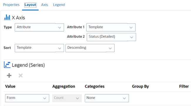

  5. Nella scheda Layout, specificare le informazioni riportate di seguito.
    Scheda Layout
    • Nella sezione Asse X, per Tipo selezionare Data.
    • Nella sezione Legenda (serie), immettere due valori, come indicato di seguito.
      • In Valore, selezionare Form.
      • In Categorie, selezionare Nessuna.
