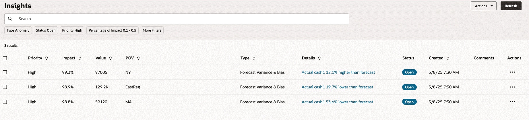

Usare il dashboard Approfondimenti per rivedere gli approfondimenti configurati dall'amministratore per l'utente. Il dashboard include tutti gli approfondimenti disponibili in base alla sicurezza dell'utente. Ogni riga nel dashboard Approfondimenti rappresenta un approfondimento che può aiutare l'utente a individuare pattern da analizzare. Gli approfondimenti vengono visualizzati in ordine di grandezza delle deviazioni per aiutare l'utente a stabilire l'ordine di priorità per valutarli. Ad esempio, se la deviazione è maggiore, è più importante valutarla.
  1. Nella home page, fare clic su IPM e quindi su Approfondimenti.
  2. Rivedere gli approfondimenti presenti nel dashboard.
    Dashboard approfondimenti
    Ogni riga nel dashboard Approfondimenti rappresenta un approfondimento; le colonne rappresentano gli attributi di ciascun approfondimento. Gli approfondimenti non letti sono contrassegnati da un indicatore: Indicatore di approfondimento non letto. Gli approfondimenti dell'utente vengono elencati in ordine di grandezza.
    • Priorità: classifica gli approfondimenti in base alla priorità Alta, Media oppure Bassa, usando soglie di grandezza definite dall'amministratore.
    • Impatto indica l'importo di deviazione relativo. È possibile concentrarsi sugli approfondimenti che presentano variazioni più estreme o una grandezza maggiore.
    • Valore visualizza il valore assoluto della deviazione per questo approfondimento.
  3. Per visualizzare i dettagli relativi a un approfondimento, nel menu Azioni per l'approfondimento, fare clic su Visualizza dettagli. È inoltre possibile selezionare il collegamento nella colonna Dettagli nel dashboard Approfondimenti.

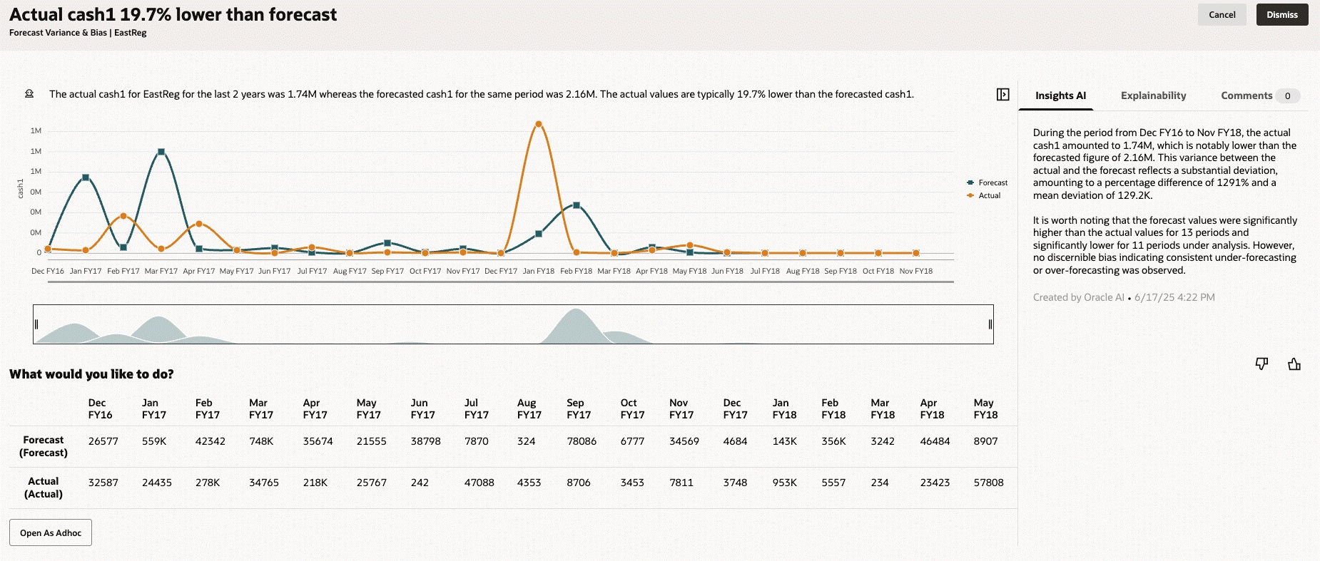

    È possibile visualizzare la vista Analyzer, che include una descrizione dell'approfondimento, assieme a un grafico dei valori.
    Passare con il cursore su un punto qualsiasi del grafico per visualizzare dettagli relativi al valore.
    È possibile vedere fino a 18 periodi per un'ora nel grafico. Usare la barra di scorrimento per vedere altri periodo, oppure per fare uno zoom avanti su un intervallo di tempo o una serie di valori.
  4. Rivedere il grafico per valutare i dati ed eseguire un'azione:
    • Per gli approfondimenti Deviazione previsione, rivedere i punti in cui le varianze sono maggiori tra le previsioni storiche e i valori effettivi. Ciò può aiutare a individuare eventuali deviazioni nascoste nelle previsioni. È possibile rivedere i dati nel form grafico e tabella.
      Approfondimento varianza
    • Per gli Approfondimenti anomalia i valori outlier sono contrassegnati con un stella Indicatore di outlier per renderli facilmente reperibili.

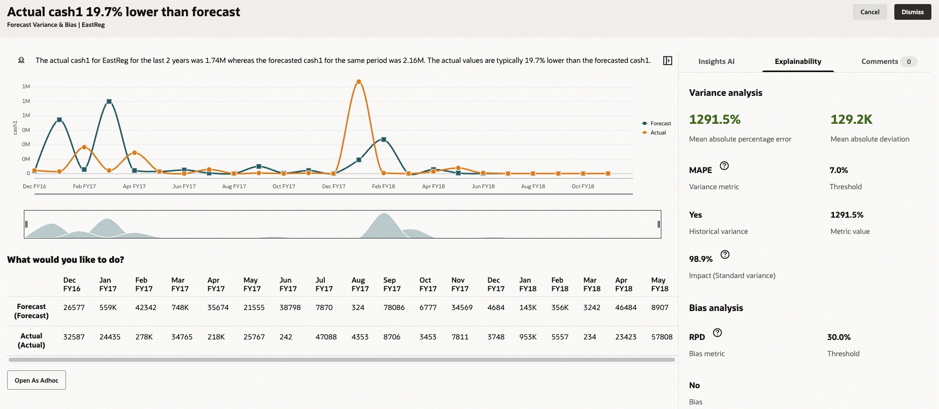

    • Per visualizzare i dettagli sugli approfondimenti o per inserire commenti, fare clic su Icona Spiegabilità degli approfondimenti (Spiegabilità).
      • La scheda IA approfondimenti utilizza l'intelligenza artificiale generativa (IA generativa) per generare automaticamente riepiloghi descrittivi per un singolo approfondimento o per un gruppo di approfondimenti. Per ulteriori informazioni, fare riferimento alla sezione Riepilogo degli approfondimento con IA generativa.
        IA approfondimenti
      • La scheda Spiegabilità mostra i dettagli sull'approfondimento, inclusi metodi e metriche utilizzati nell'approfondimento. Questo dettaglio rende i dati approfonditi più evidenti e trasparenti.

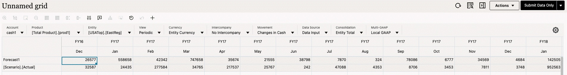

    • Fare clic su Apri come ad hoc per aprire l'approfondimento per un'ulteriore analisi ad hoc.
      Apri approfondimento come griglia ad hoc
      Per aprire la griglia ad hoc in Oracle Smart View for Office, fare clic sul menu Azioni (Icona Azioni) e quindi fare clic su Apri in Smart View.
