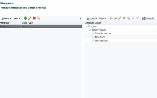

Utilizzo di dimensioni attributo per il reporting
L'utilizzo di dimensioni attributo per il reporting può essere utile per soddisfare i requisiti di reporting. L'attributo è correlato a una dimensione e la relazione tra le due dimensioni non cambia con il tempo.
Esempio:
  • Definire un attributo denominato Program per la dimensione Progetto.
  • È quindi possibile creare una gerarchia di membri per la dimensione Program. I membri del livello più alto nella dimensione Program verranno aggregati automaticamente.
  • Associare ogni membro Progetto a un membro di livello foglia nella dimensione Program in una regola Groovy Aggiungi progetto.
  • Ciò consente di filtrare i progetti in base al programma.
  • I form di reporting possono mostrare le spese e i ricavi a livello di programma.
Esempio per le dimensioni attributo
Si noti che l'uso di troppe dimensioni attributo in un form o in un report può compromettere le performance. Ciò dovrebbe essere incluso negli aspetti relativi ai test delle performance e del carico di un'implementazione.

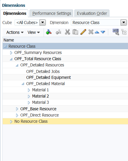

Più gerarchie in una dimensione
È possibile utilizzare più gerarchie in una dimensione. Combinare due o più dimensioni non correlate in un'unica dimensione per evitare l'irrilevanza interdimensionale.
Esempio:
  • Mansioni, attrezzatura e materiale non sono correlati in Projects, pertanto vengono combinati in una singola dimensione Classe risorsa.
  • I centri profitti e i centri di costo non sono correlati in Financials, pertanto possono essere combinati in una singola dimensione Entità.
Esempio di più gerarchie
