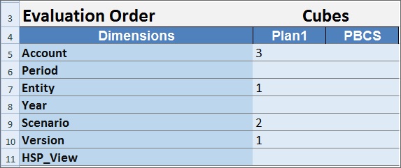

Definizione dell'ordine di valutazione
Nel foglio di lavoro Advanced Settings definire l'ordine di valutazione delle dimensioni nella sezione "Evaluation Order". Le dimensioni sono elencate nella prima colonna sotto l'intestazione "Dimensions". I cubi sono elencati nelle colonne successive. Le dimensioni di ogni cubo possono avere un ordine di valutazione diverso.

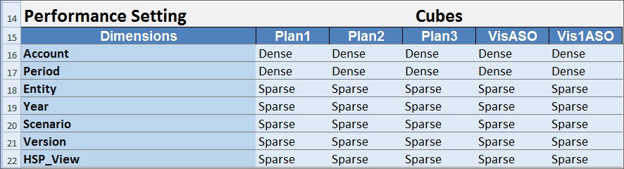

Definizione delle impostazioni di performance
Solo per applicazioni Planning.
Nel foglio di lavoro Advanced Settings definire la proprietà di memorizzazione di ogni dimensione per ogni cubo nella sezione "Performance Setting". I valori validi sono Densa e Sparsa. Ogni cubo richiede almeno una dimensione densa. Le dimensioni sono elencate nella prima colonna sotto l'intestazione "Dimensions". I cubi sono elencati nelle colonne successive. Il valore Densa o Sparsa di ogni dimensione può essere differente tra i cubi.

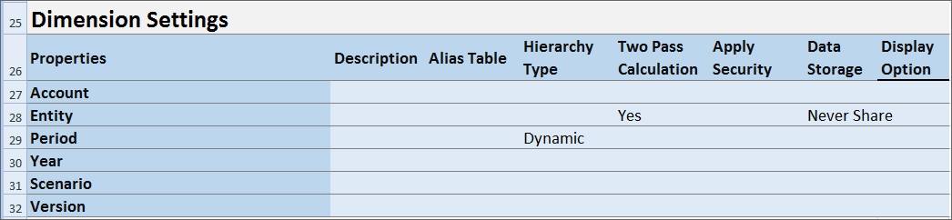

Definizione delle impostazioni di dimensione
Nel foglio di lavoro Advanced Settings, definire le proprietà delle dimensioni nella sezione "Dimension Settings". Le dimensioni sono elencate nella prima colonna sotto l'intestazione "Dimensions". Le proprietà delle dimensioni sono elencate nelle colonne successive. Per l'elenco delle proprietà delle dimensioni, fare riferimento alla Tabella C-5.
Tabella C-5 Proprietà delle dimensioni utilizzate nella sezione Dimension Settings del foglio di lavoro Advanced Settings
| Proprietà dimensione | Descrizione o valori validi |
Descrizione |
Testo descrittivo facoltativo |
Tabella alias |
Tabella alias facoltativa |
Tipo gerarchia |
Calcolo a due passaggi |
Yes | No |
Applica sicurezza |
Yes | No |
Memorizzazione dati |
Opzioni visualizzazione |
Impostare le opzioni di visualizzazione predefinite dell'applicazione per la finestra di dialogo Selezione membri. Selezionare Nome membro o Alias per visualizzare i membri o gli alias. Nome membro: alias visualizza i membri sulla sinistra e gli alias sulla destra. Alias: nome membro visualizza gli alias sulla sinistra e i membri sulla destra.
Per riferimento durante l'aggiunta delle informazioni alla sezione Dimension Settings, è possibile utilizzare anche la Figura C-10.
Figura C-10 Sezione Dimension Settings del foglio di lavoro Advanced Settings

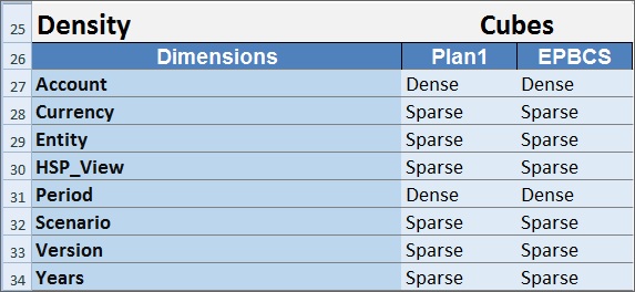

Definizione delle impostazioni di densità
Solo per applicazioni Planning Modules.
Nel foglio di lavoro Advanced Settings definire la proprietà di memorizzazione di ogni dimensione per ogni cubo nella sezione "Density". Ogni cubo richiede almeno una dimensione densa. Le dimensioni sono elencate nella prima colonna sotto l'intestazione "Dimensions". I cubi sono elencati nelle colonne successive. Il valore Densa o Sparsa di ogni dimensione può essere differente tra i cubi.

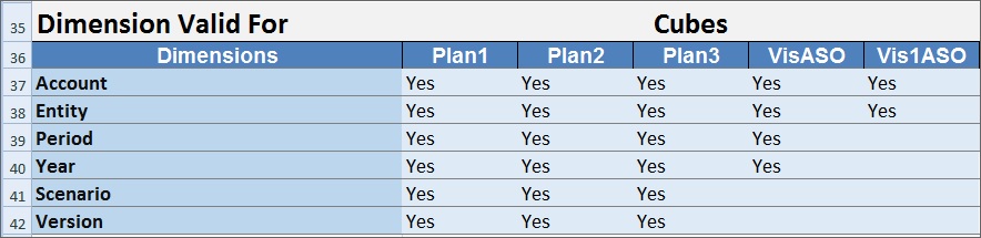

Assegnazione delle dimensioni ai cubi
Nel foglio di lavoro Advanced Settings assegnare le dimensioni ai cubi nella sezione "Dimension Valid for". Le dimensioni sono elencate nella prima colonna sotto l'intestazione "Dimensions". I cubi sono elencati nelle colonne successive.
Per ogni intersezione di dimensione e cubo:
Digitare Yes per includere la dimensione nel cubo.
Digitare No o lasciare vuota la cella per escludere la dimensione dal cubo.
