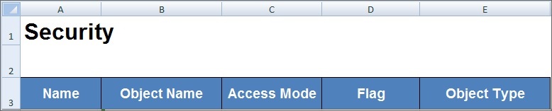

Nella cella A1 del foglio di lavoro dei dati digitare Security per indicare che i dati del foglio verranno caricati in un cubo. Nella Figura C-8, la cella A1 contiene Security per indicare che il foglio di lavoro elencherà tutte le autorizzazioni di accesso utente per l'applicazione.
Figura C-8 Tipo del foglio di lavoro mostrato nel foglio di lavoro Security del template applicazione
