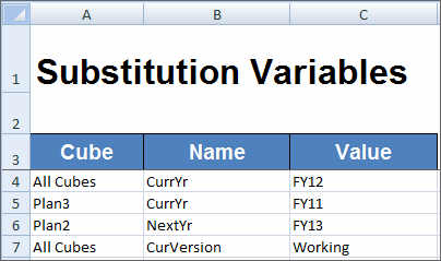

Nella cella A1 del foglio di lavoro dei dati digitare Substitution Variables per indicare che i dati del foglio verranno caricati in un cubo. Nella Figura C-7, la cella A1 contiene Variabili di sostituzione
per indicare che il foglio di lavoro conterrà le informazioni sulle variabili di sostituzione per il caricamento nei cubi specificati nell'applicazione.
Figura C-7 Tipo del foglio di lavoro e variabili di sostituzione mostrati nel foglio di lavoro Variabili del template applicazione

Nel foglio di lavoro Variabili, utilizzando la Figura C-7 per riferimento, aggiungere le informazioni per ogni variabile di sostituzione nel formato riportato di seguito.
Nella colonna Cubo immettere il nome del cubo al quale verrà applicata la variabile di sostituzione. Ad esempio:
Se una variabile deve essere applicata a tutti i cubi, immettere All Cubes
Se una variabile deve essere applicata a un cubo specifico, immettere il nome del cubo; ad esempio, immettere Plan3
Se una variabile deve essere applicata a più cubi, ma non a tutti i cubi, specificare individualmente ogni nome cubo sulla propria riga; ad esempio, se una variabile deve essere applicata solo a Piano2 e Piano3, aggiungere una voce per Plan2
su una riga e una voce per Plan3
su un'altra riga.
Nella colonna Nome immettere il nome della variabile di sostituzione. Nella Figura C-7 i nome delle variabili di sostituzione sono CurrYr
, NextYr
e CurVersion
Nella colonna Valore immettere il valore da utilizzare per la variabile d sostituzione.
