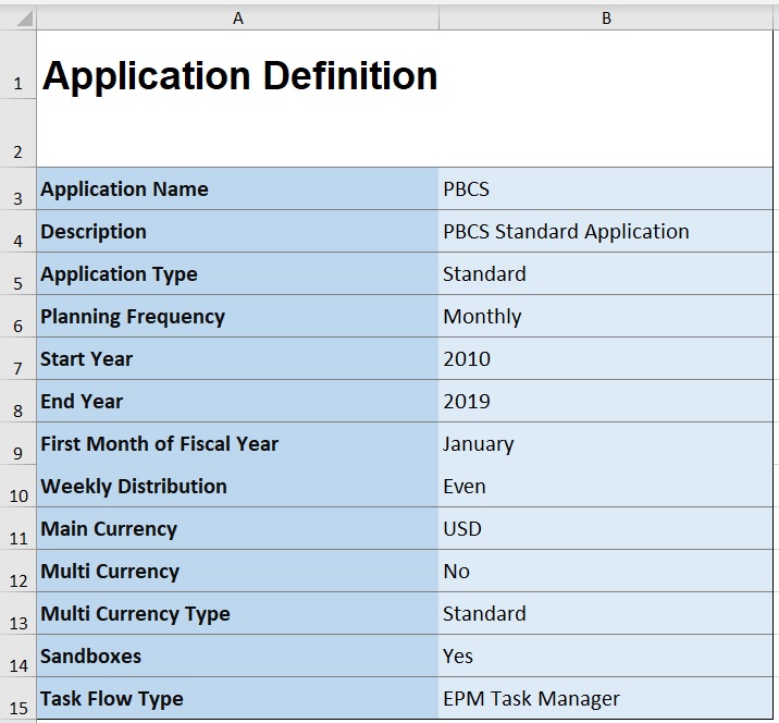

Nella cella A1 del foglio di lavoro dell'applicazione digitare Application Definition come tipo di foglio di lavoro. Nella Figura C-1 la cella A1 contiene il tipo di foglio di lavoro Application Definition.
Figura C-1 Tipo di foglio di lavoro e proprietà dell'applicazione nel foglio di lavoro Application Definition

Definizione delle proprietà applicazione
Le proprietà applicazione sono le informazioni di base necessarie per la creazione di un'applicazione. In generale, le proprietà obbligatorie sono solo Nome applicazione, Descrizione applicazione e Tipo di applicazione. Per tutte le altre proprietà, se non specificate, durante la creazione dell'applicazione verranno forniti i valori predefiniti.

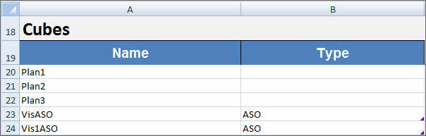

Per definire i cubi nel foglio di lavoro dell'applicazione, aggiungere una riga con l'etichetta Cubes dopo la sezione di definizione dell'applicazione. Ad esempio, nella Tabella C-2, una riga con la parola Cubes è stata aggiunta alla riga 18 del foglio di lavoro.
Nella riga successiva, aggiungere l'etichetta Name alla colonna A e l'etichetta Type alla colonna B.
Figura C-2 Sezione Cube Definition nel foglio di lavoro Application Definition
Sezione Cube Definition del foglio di lavoro dell'applicazione. Segue la sezione delle proprietà dell'applicazione e il testo per la riga successiva è Cubes. Nella riga successiva Name è la colonna A e Type è la colonna B. Le righe seguenti contengono l'elenco dei cubi nella colonna A. La colonna B indica i tipi di cubo. I valori validi sono ASO e BSO. Se non viene specificato un tipo, verrà usato il tipo ASO.
